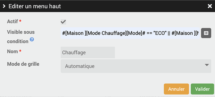

Peut on afficher une condition de ce type pour aficher un menu :
Chaque fois que je sauvegarde et que je reviens dans le reglage ca ne prends pas en compte.
#[Maison ][Mode Chauffage][Mode]# == "ECO" || #[Maison ][Mode Chauffage][Mode]# == "Hors Gel" || #[Maison ][Mode Chauffage][Mode]# == "Semaine travaillée" || #[Maison ][Mode Chauffage][Mode]# == "Hors Gel" || #[Maison ][Mode Chauffage][Mode]# == "Vacances et Jours fériés"

toujours plus long la condition …

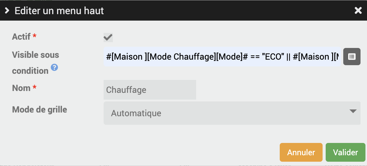

teste avec des simple quote :
#[Maison ][Mode Chauffage][Mode]# == 'ECO' || #[Maison ][Mode Chauffage][Mode]# == 'Hors Gel' || #[Maison ][Mode Chauffage][Mode]# == 'Semaine travaillée' || #[Maison ][Mode Chauffage][Mode]# == 'Hors Gel' || #[Maison ][Mode Chauffage][Mode]# == 'Vacances et Jours fériés'
ca ne serait pas plus simple d’avoir un virtuel qui contient tes 70 tests, et qui retourne seulement 0 ou 1 ? et donc faire un simple test "affichage == 1" ?
s’il n’y a pas besoins de virtuel en plus c’est encore moeux non ?
ca fonctione avec les simples quote. merci. par contre c’est bizarre car dans le testeur d’expression avec les " ca fonctionnait
