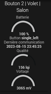

J’ai un bouton xiaomi sous zigbee2mqtt qui donne : sigle_left ou double_left en left_hold
pour éviter de crée un scenario a rallonge quand un enfant appuis plus ou moins longtemps sur le bouton

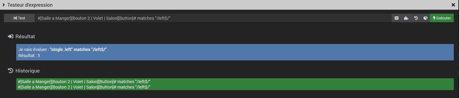

Que te renvoie le testeur d’expression avec ça ?
#[Salle a Manger][Bouton 2 | Volet | Salon][Button]# matches "/left$/"
Norbert
Bonsoir Norbert, Merci de ton retour,
alors si le status du bouton est sur Right j’obtiens 0
sur Left : = 1

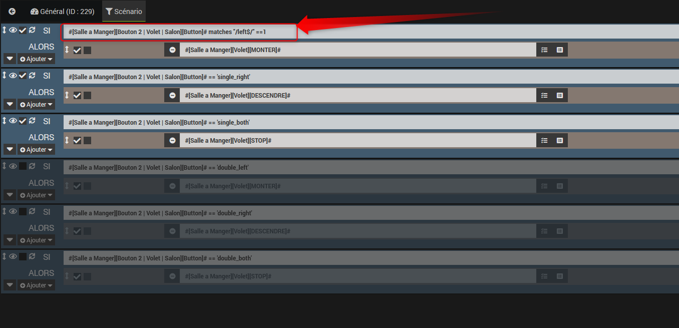

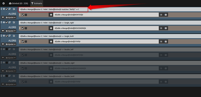

Je viens de comprendre le fonctionnement,
il ne faut pas noter en condition :
mais ca :
#[Salle a Manger][Bouton 2 | Volet | Salon][Button]# matches "/left$/" == 1
J’ai fais des Screens pour faire profiter la communauté !
Merci de ton aide ngratalou
Non, le == 1 n’est pas nécessaire normalement.
