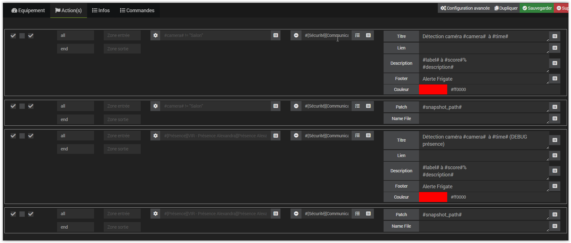

Sur l’équipement Event, j’ai mis en place plusieurs notification sous condition.
Sur les 2 premières, j’ai mis la condition ci-dessous. mais du coup, je me demande si la condition « différente de » est prise en charge dans le plugin ? En effet, je recois quand même les notifs de la caméra du salon.
#camera# != « Salon »
Sur les 2 suivantes, j’ai testé de multiples condition, mais est-ce pris en charge dans le plugin ? Pareil, je reçois les notifs de la caméra du salon quand les 2 présences sont à 1
#[Présence][VIR - Présence Alexandra][Présence Alexandra]# == 0 ET #[Présence][VIR - Présence Frédéric][Présence Frédéric]# == 0 ET #camera# == « Salon »
Voici les logs debug
