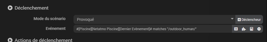

Comme déclencheur: #[Piscine][Netatmo Piscine][Dernier Evènement]# matches « /Personne détectée/ »
Et je ne comprend pas pourquoi le scenario démarre alors que la valeur n’a pas changé, exemple de déclenchement à 18h50 alors que la notification est de 14h41:
[2024-06-21 18:50:41][SCENARIO] – Début : Scenario execute automatiquement sur evenement venant de : [Piscine][Netatmo Piscine][Dernier Evenement] (|14:41|Personne detectee|outdoor_human).

Concernant ton scenario, il s’exécute tout les 20 min, car le plugin fait un event() sur cette commande.

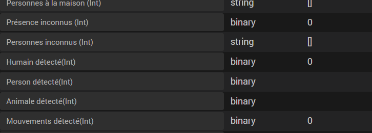

Merci mais quand j’utilise cette info, la valeur reste à 1 très longtemps et de plus le scénario n’arrête pas de se lancer après une seule détection.

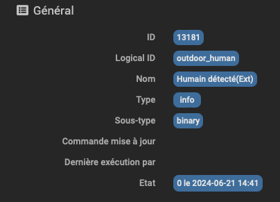

Mais j’ai quand même un truc super bizarre, je scenario ce lance car il vois la condition à 1 alors que l’info humain détecté est à zéro depuis 14h41.

Il faut regarder l’historique de la commande.
Il y avais un soucis sur le webhook semble t’il, j’ai recréer un équipement sur le site Dev (j’utilisé un ancien utilisé pour Homebridge).

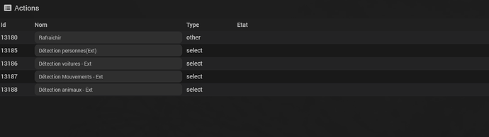

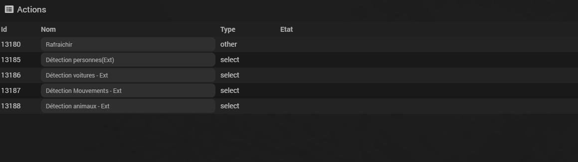

Et normal que les commandes pour la modif des notifications ne fonctionne pas?

Par contre les commandes pour les notifications de ma cam extérieure ne fonctionne pas.

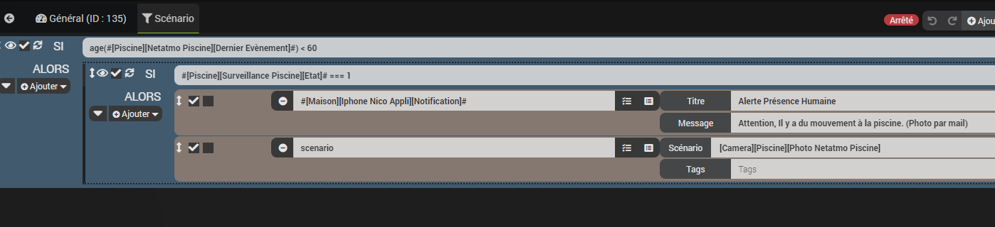

Et pour mon pb de déclenchement intempestif j’ai fait ca:
Ok je regarderais pour les commandes actions, en effet il y a eu des changements courant mai mais j’ai pas revérifié pour les cam extérieures.
