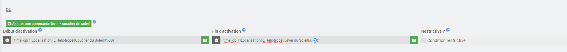

Je ne sait pas si c’est volontaire ou pas mais on ne peux pas conditionner le lever/coucher du soleil avec time_op qui est utile pour gérer plus finement les conditions de gestion de la lumière.
time_op(#[CoucherSoleil]#,**-30**)
Lorsque je paramètre cette fonction avec la syntaxe ci-dessus, j’ai une cette erreur dans les logs du plugin
Erreur sur la fonction cron du plugin : Call to a member function execCmd() on null
Et je n’ai aucune erreur lorsque je paramètre seulement #[CoucherSoleil]# dans la condition lever ou coucher
Merci pour cette évolution, ça semble fonctionner. Juste une parenthèse, ça serait bien qu’on puisse vérifier le calcul, car impossible de voir si l’heure est correctement prise en compte avant le lendemain.
