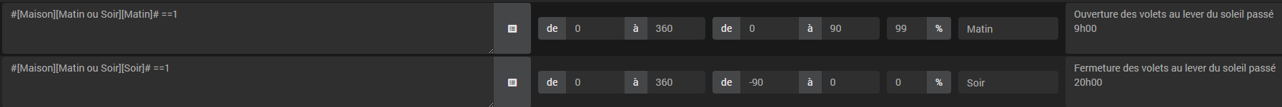

J’aimerais savoir si le plugin sunshutter sais géré lui meme les conditions car a la lecture du poste ici Problème de condition horaire sur sunshutter Je vois que toutes les conditions ont ete externalisé par des virtuels.
Dans mon cas ici le volet se leve bien avec mon virtuel jour/nuit (donnée basé sur le plugin météo aube/crépuscule) mais la condition d’etre aussi supérieur a 9h00 n’est pas prise en compte. le volet se leve vers 8h00 environ a cette date du 04 novembre.
Virtuel jour/nuit
gestion volet (sunshutter)

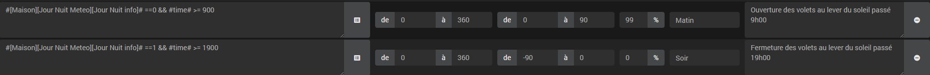

Dans le cas ou il faudrait externalisé la condition dans un autre virtuel je ferais ceci.
Merci par avance

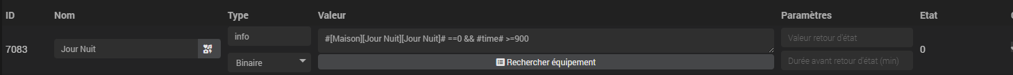

Je n’utilises pas et ne pourrais donc pas tester mais déjà il faudrait commencer par corriger en écrivant une expression de test correcte
#[Maison][JOUR NUIT][Etat]# == 0 && #time# >= 900
Maintenant au vu de l’autre post, il est fort possible que le plugin ne gère pas plusieurs conditions successives. Dans ce cas il faudra en effet passer par une commande virtuelle pour par exemple obtenir un état binaire 0 ou 1 et l’utiliser coté plugin

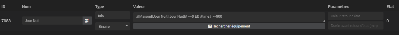

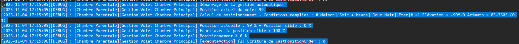

Merci, je fais quelque test. pour ce matin cela semble avoir fonctionné mais ce soir je n’ai pas compris comment il a lancé la fermeture a 17h15
ps: j’ai corrigé le # ==
Je vois bien mes changements d’état entre ces deux virtuel
Je vois dans l’autre poste l’utilisation de variable que je ne maitrise pas. Tout es compilé dans un seul virtuel de son cote.
Parce que quand tu mets une expression comme #[TA_COMMANDE]# = 1 (ce que l’on voit dans les logs à 17h15) : c’est toujours vrai (parce que ce n’est pas une comparaison)

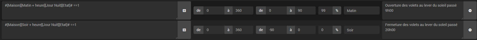

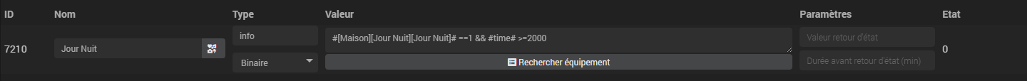

1/ virtuel qui donne la condition Jour = 0 et nuit = 1 grâce aux données du plugin météo
2/ Un autre virtuel reprend l’info précédente et ajoute une condition horaire pour changer l’état (regroupe dans un seul virtuel)
3/ commande envoyé ici dans sunshutter

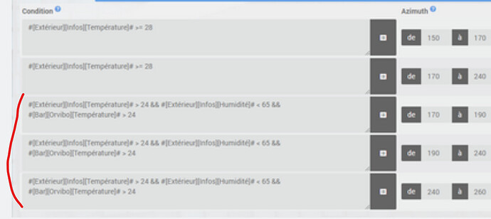

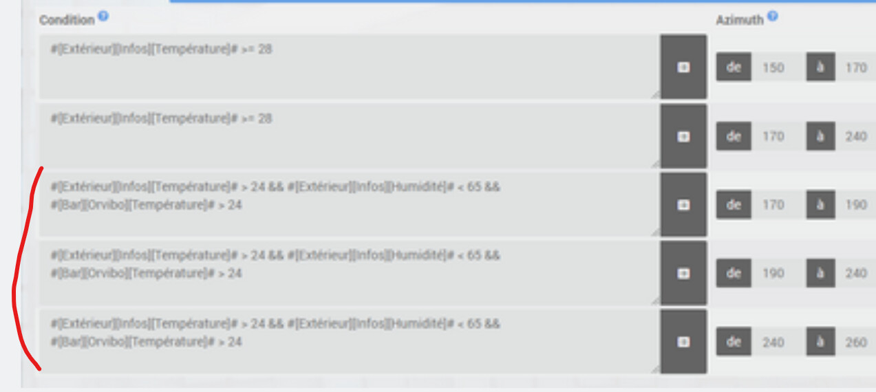

J’avais également essayé les conditions en direct dans le plugin sunshutter mais sans succès, peut être ai-je commis des erreurs d’où ma question en début de post. Je retenterais prochainement. J’ai pour but de joué avec des condition de température également pour les beaux jours.
En effet, c’est bien plus clair comme ça :slight_smile:
A voir pour plus tard si tu veux remettre plusieurs conditions au niveau du plugin mais là déjà en l’état, ça doit fonctionner.
Confirmation demain matin donc
Je vais essayer justement cela sur un deuxième volet. Je conserve tout de meme le virtuel du « Jour Nuit info » qui est une longue commande pour plus de lisibilité.
Merci pour tes conseils.
Parfait, si tu peux tester sur un autre volet, c’est impeccable :slight_smile:

  • le Matin : time_between(#time#, #sunset#, #sunrise#) == 0 && #time# >= 900
  • le Soir : time_between(#time#, #sunset#, #sunrise#) == 1 && #time# >= 1900
