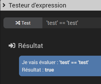

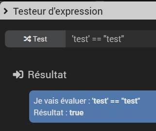

'test' == 'test'
'test' == "test"
Il n’y a pas de différences fondamentales lors d’une comparaison de chaine de caractères si on encadre avec des simples ou des doubes quotes
Ceci étant dit, je n’ai pas compris ton point. Je ne vois pas ce qui dysfonctionne dans ton scénario ?
