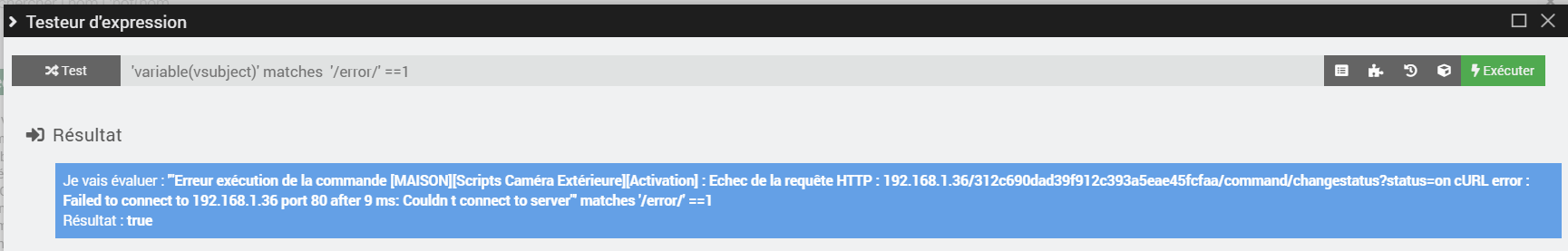

Première chose: lorsque vous copiez un « code », une « expression jeedom », un « log » etc il faut absolument utiliser un Texte préformaté (bouton </>) sinon cela transforme les caractères et le résultat est illisible.
Concernant votre problème, relisez la doc de la syntaxe matches: https://doc.jeedom.com/fr_FR/core/4.4/scenario?theme=light#Opérateurs%20de%20comparaison%20et%20liens%20entre%20les%20conditions
Il y a des exemples:
vous n’avez pas utilisé de slash / autour du texte
Pour commencer, la syntaxe du testeur d’expression devrait être :
'variable(vsubject)' matches  '/error/' ==1
Le ==1 pour avoir « true ».
Ensuite, votre variable contient un caractère non compatible. Le
En l’enlevant, ça donne ça :
Merci pour vos réponses, dsl pas réveillé ce matin quand j’ai lu la doc

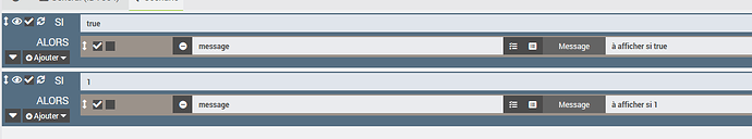

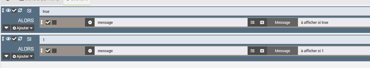

Non, c’est inutile, le « matches » est un opérateur, il renvoit donc déjà 0 ou 1 selon si c’est vrai ou faux
quelques exemples d’utilisation :
Norbert
Le but était d’avoir « true » pas « 1 ». :wink:
Quel intérêt ?
C’est tout pareil !
[2024-10-31 16:21:18][SCENARIO] -- Début : . Tags : {"#trigger#":"user","#trigger_name#":"","#trigger_id#":"","#trigger_message#":"Scénario lancé manuellement","#trigger_value#":"admin"}
[2024-10-31 16:21:19][SCENARIO] - Exécution du sous-élément de type [condition] : if true
[2024-10-31 16:21:19][SCENARIO] Evaluation de la condition : [true] = Vrai
[2024-10-31 16:21:19][SCENARIO] - Exécution du sous-élément de type [action] : then
[2024-10-31 16:21:19][SCENARIO] Ajout du message suivant dans le centre de message : a afficher si true
[2024-10-31 16:21:19][SCENARIO] - Exécution du sous-élément de type [condition] : if 1
[2024-10-31 16:21:19][SCENARIO] Evaluation de la condition : [1] = 1
[2024-10-31 16:21:19][SCENARIO] Ajout du message suivant dans le centre de message : a afficher si 1
[2024-10-31 16:21:19][SCENARIO] Fin correcte du scénario
Norbert
Celui de répondre à la question.
je n’ai pas de résultat « true » ou « false »
Ben c’est pareil, ngrataloup l’a démontré ci-dessus.
Donc aucun intérêt
