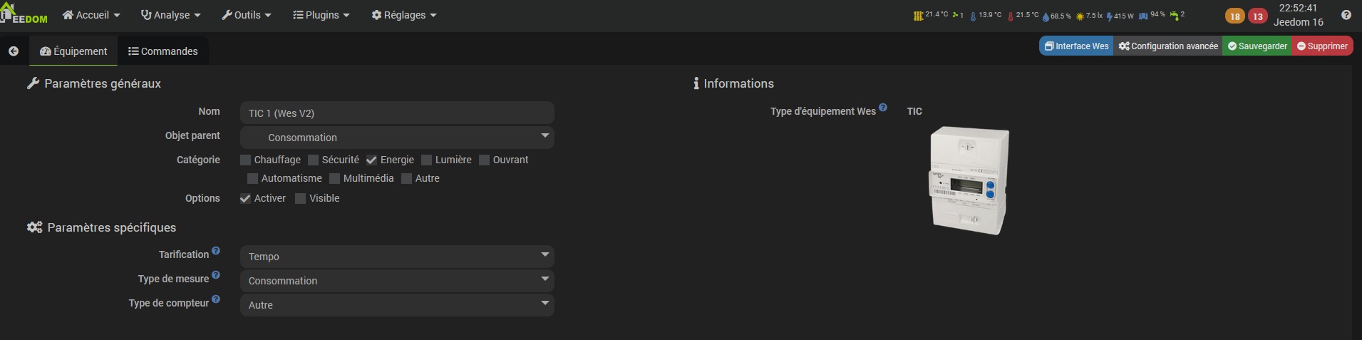

Ensuite, dans le plugin-wescontrol, sous l’équipement TIC, j’ai bien entré la tarification TEMPO et dans les commandes je n’ai pas les 6 compteurs.
