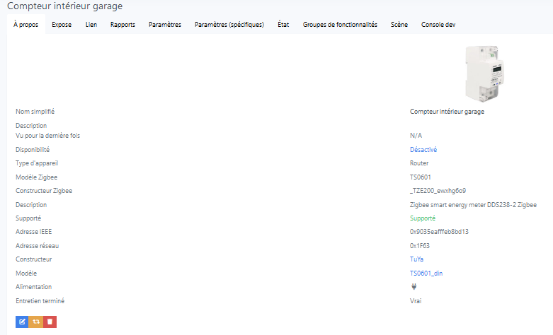

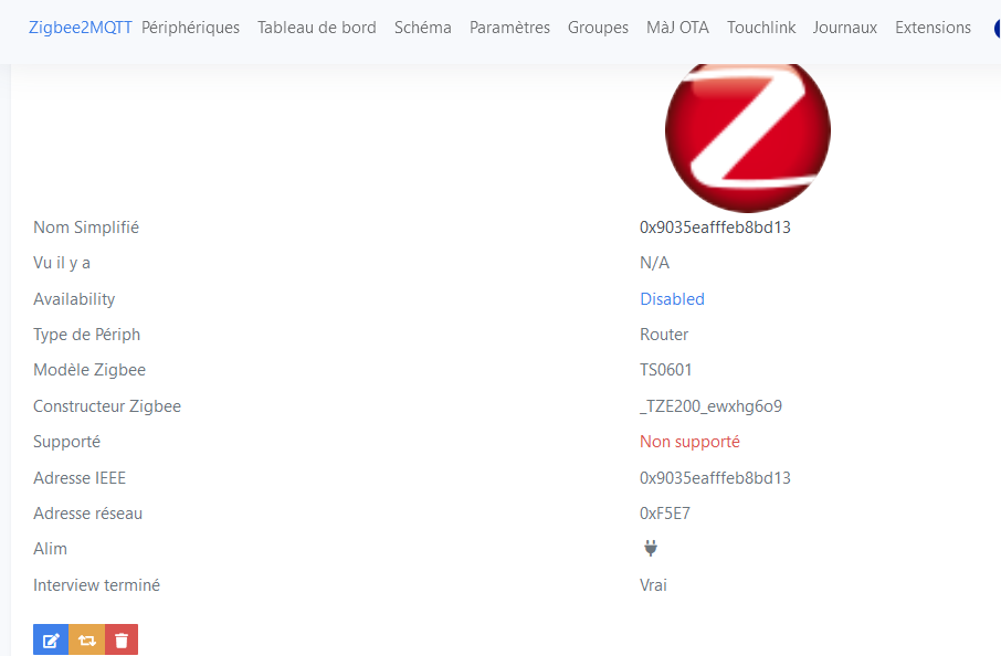

Bon finalement j’ai réussi à l’intégrer en restant appuyé plus longtemps sur le seul bouton qui est sur le module.
