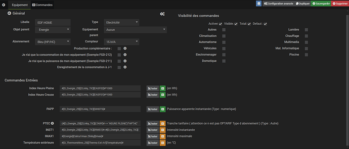

Voici ma config sur ZibeeMQTT
merci. En fait, étant donné qu’il était correcte dans Zigbee2MQTT et pas dans JeeZigbee, je l’ai tous simplement supprimer de JeeZigbee et refait une synchronisation et tout marche… enfin presque ))) la valeur SINSTS reste bloquée à 624 VA alors que les valeurs de SINST1,SINST2 et SINST3 évolue avec ma consomation
J’ai donc remplacé le champ PAPP (SINSTS) par la somme des SINSTS1,2 et 3
