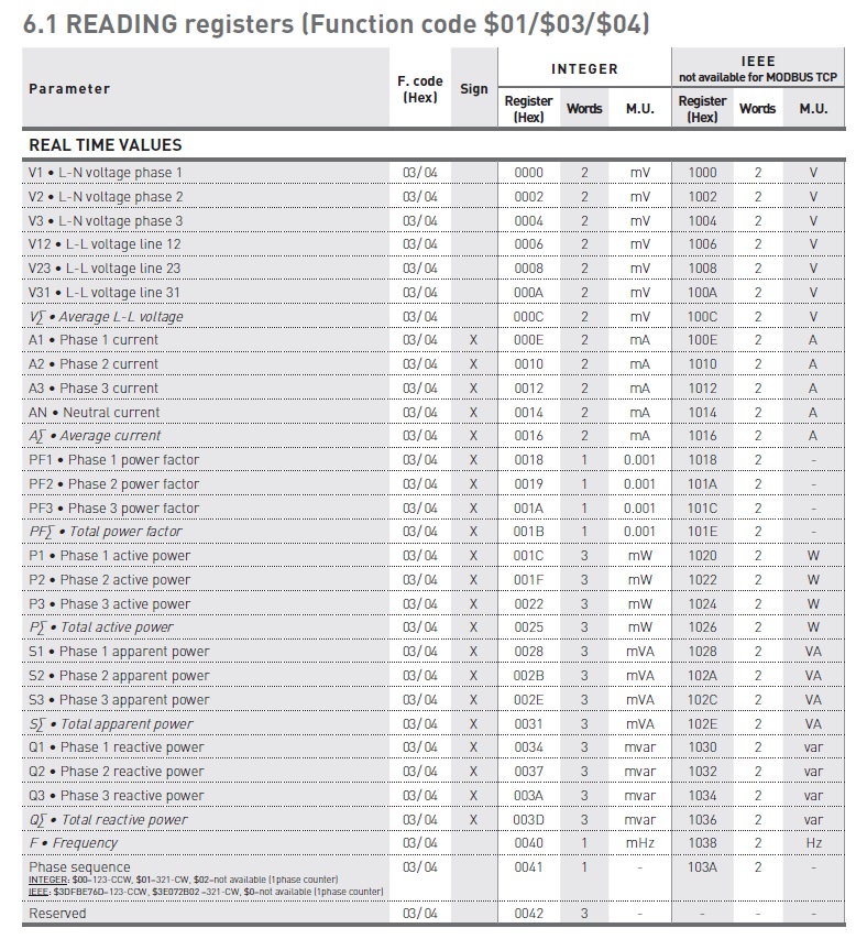

Je souhaite récupérer les infos de compteurs ULYS TD80M Ethernet, par le protocole Modbus.
Pour cela j’ai installé le plugin MyModbus de Bebel27 (merci pour son travail), et j’arrive il me semble à communiquer avec les compteurs.
Sur la notice du compteur il y a le plan d’adressage :
Je fais une commande pour récupérer les infos, en convertissant l’adresse du tableau en décimal :
Pour cette commande (pour récupérer la fréquence) cela semble fonctionner. Par contre pour toutes les autres adresses cela ne fonctionne pas. Dans le tableau d’adressage il est indiqué 1 word pour la fréquence, mais 3 words pour la plupart des autres données. Je ne sais pas comment rédiger la commande, et j’avoue que je ne comprends pas vraiment ce que je fais.
Quelqu’un peut 'il m’aiguiller svp ?
Merci beaucoup, bonne soirée !
