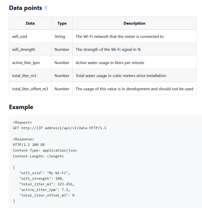

voici ce que HomeWizard me dit que vous devriez recevoir :
notez que l’offset ne devrait pas être utilisé selon eux
vous pouvez vous connecter directement sur la page web du compteur pour vérifier les valeurs fournies par l’équipement (voir dans la capture)
http://ip/api/v1/data
