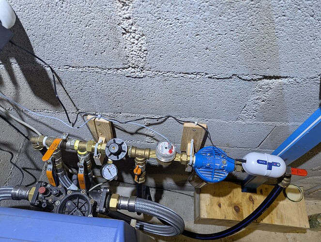

L’intérêt de ce système c’est de ne pas ajouter de « perte en ligne », si on utilise un compteur mécanique (ex: Gioanola) on ajoute un « frein » au passage de l’eau, c’est indiqué de façon détournée en donnant une indication de débit maximum. En fait plus le débit est élevé plus le « frein » est important.
Mon installation pour limiter les pertes en ligne:
Tuyauteries de 1"
Gioanola avant le réducteur de pression
Le Quandify simplifie grandement l’installation
