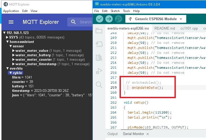

Pour pouvoir faire le test d’envoie en mqtt sans attendre la mise à jour a 10h00 , tu change le code à la ligne 258
tu commente la ligne // onScheduled();
et tu ajoute => onUpdateData();
ca permet de faire rentrer dans le broker directement la data à la mise sous tension ( apres 5 secondes max )
