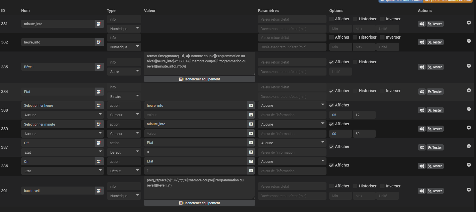

La première chose à créer c’est
« Sélectionner heure »
« Sélectionner minute » (t’en à surement pas besoin)
dans la case à coté tu met « heure_info » qui sera ton état sélectionné
Valeur min, valeur max c’est la plage que tu souhaite restreindre. Si tu veux toute la plage horaire d’une journée alors tu mets « 00 - 23 »
Dans la roue crantée à côté de tester tu choisi un affichage en slide ou en bouton (c’est toi qui voit)
Quand tu sauvegarde tu auras automatique l’info heure_info qui va s’afficher.
Infos réveil c’est pour l’avoir au format lisible, quand t’as juste l’heure sans minute je pense pas que ce soit utile.
Infos backreveil c’est l’information au format non lisible que Jeedom sait interpréter dans les scénarios qui est issue de l’information Réveil.
On/off c’est un interrupteur virtuel. Ne prends pas en compte
Dans tous les cas, si tu veux juste l’heure (pas de minute ni seconde), je pense qu’il te faut quand même l’afficher en « 0600 » pour jeedom car 06 ne suffira surement pas.

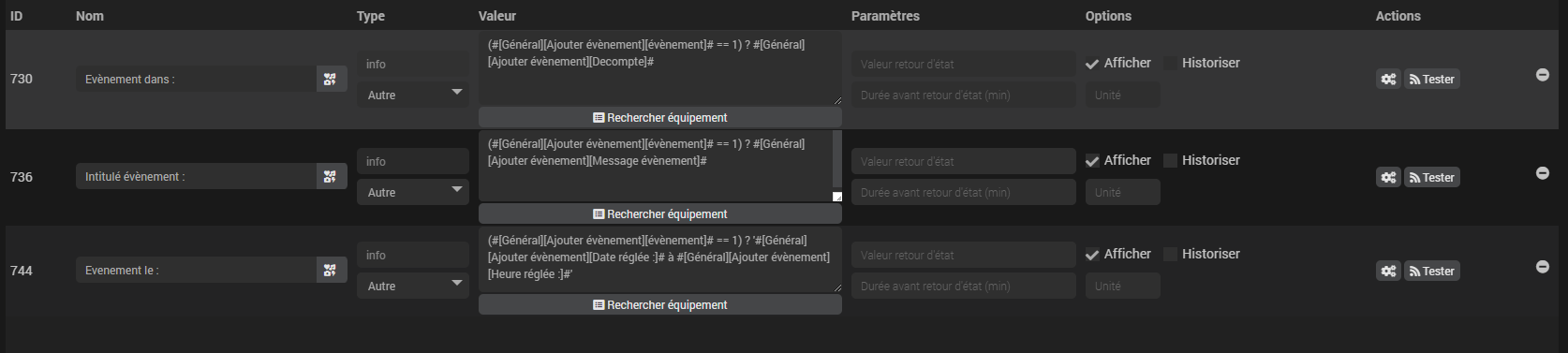

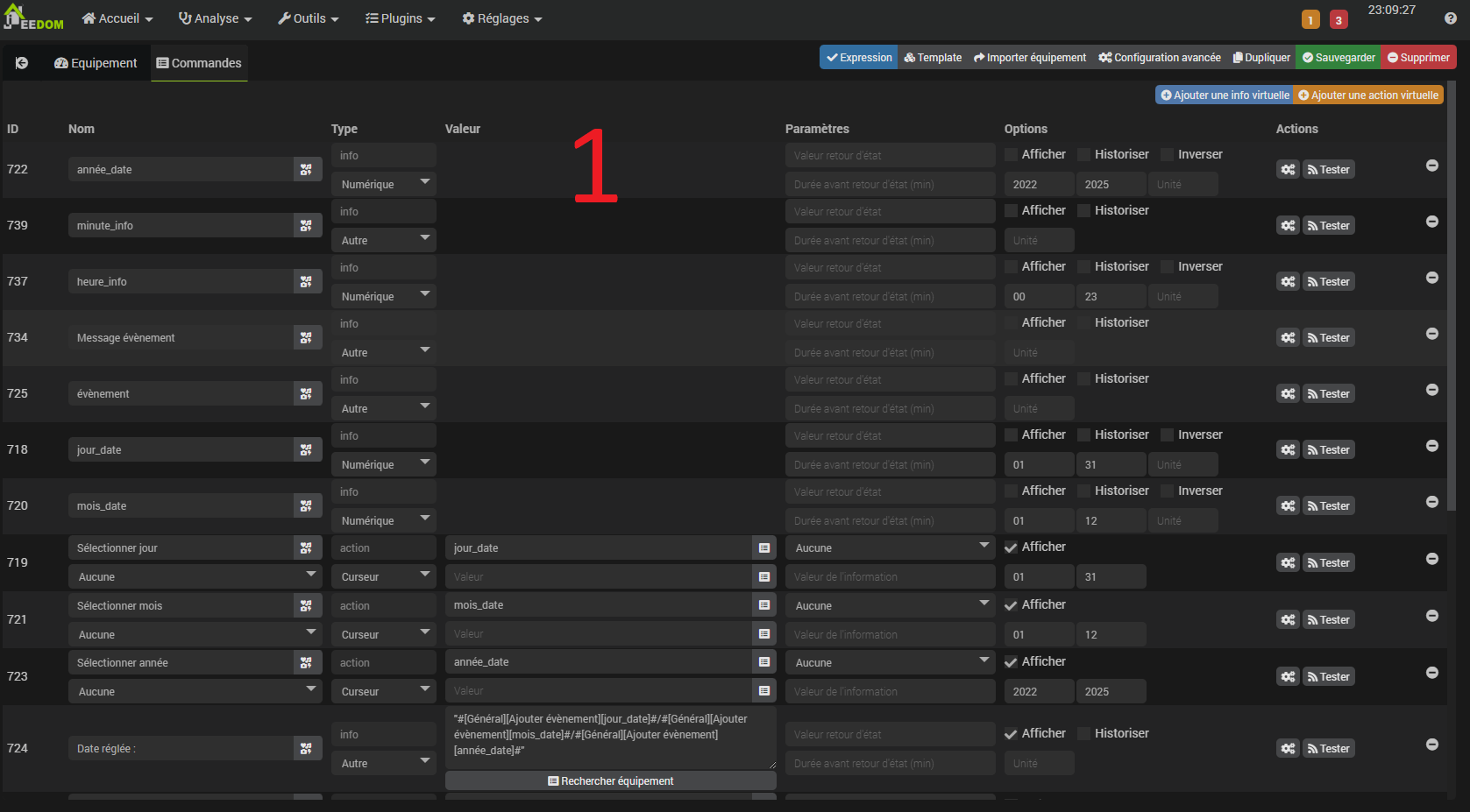

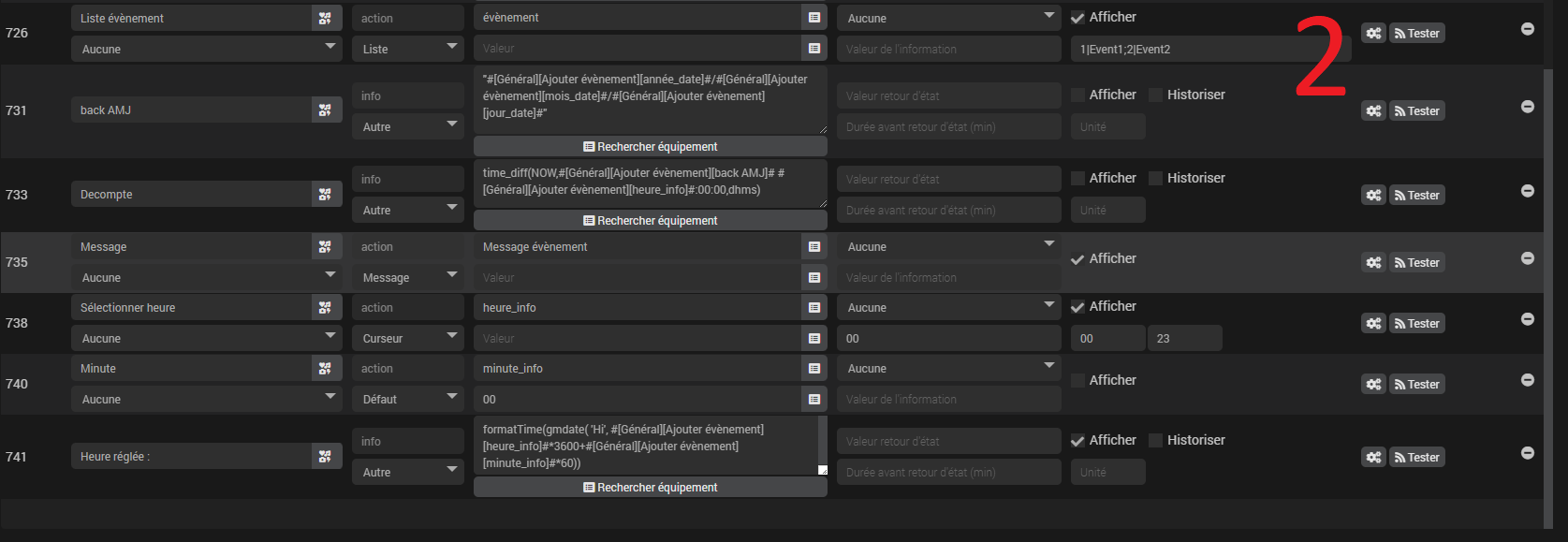

après quelques expérimentations voilà où j’en suis :
Sur le virtuel pour modifier les paramètres de l’événement tout fonctionne. L’heure s’ajoute à la date et il suffit d’écrire dans Titre ou Message pour écrire l’intitulé de l’évènement
Le compte à rebours s’affiche sur la tuile de l’évènement seulement.
Seul soucis que je n’arrive pour l’instant pas à résoudre c’est le maintiens de l’information sur le virtuel Event1. En effet, quand je change d’évent dans le menu déroulant, les informations s’efface. Quand on visualise la configuration du virtuel c’est tout à faire normal. Mais je ne trouve pas de syntaxe qui puisse faire retenir l’information.
Je drop tel quel les virtuels, si @bpi1 ou d’autres personnes ont des questions sur les virtuels je peux y répondre. Si quelqu’un à une solution je prends

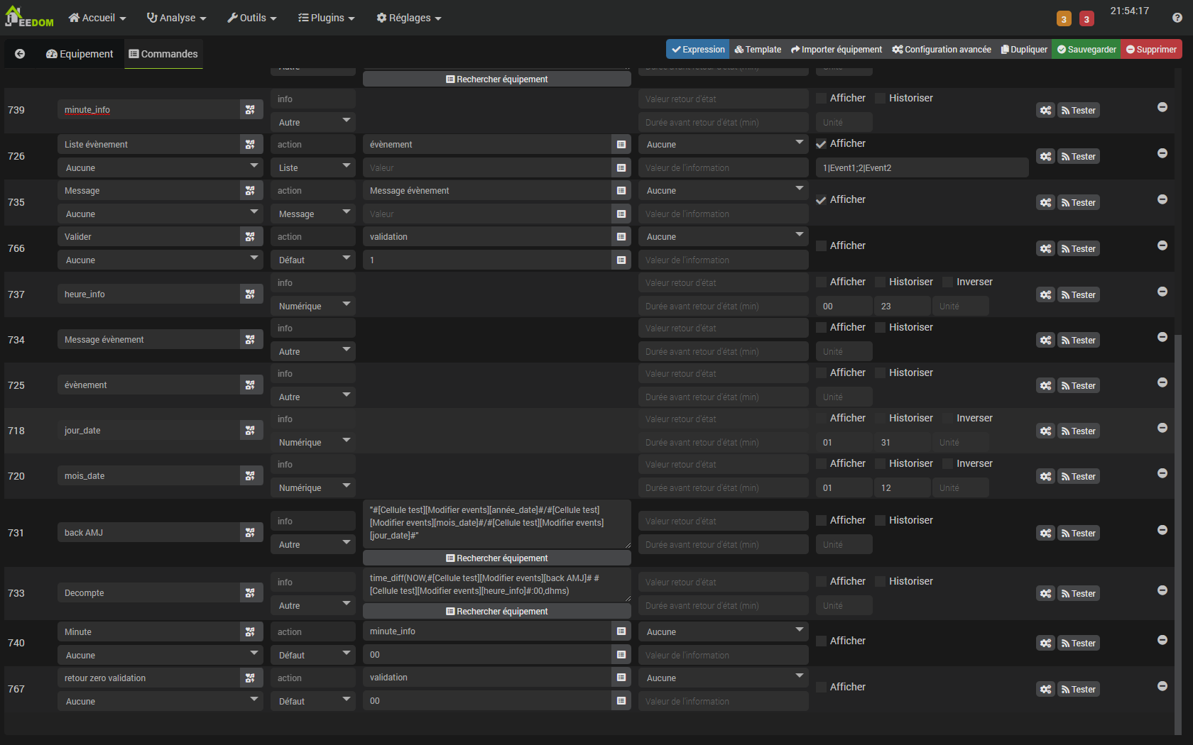

Scénario de sauvegarde des évènements avec syntaxe « event » (déclencheur : validation dans le virtuel du modificateur, qui est mis à 1 dans les réglages de la commande message):
Si tu as besoin de 5, ou 10 events, la seule chose que tu as à faire c’est le rajouter dans la syntaxe liste du modificateur d’évènement, de faire son virtuel (event6) en dupliquant les premiers (tu peux avoir des erreurs, comme j’ai rencontré, demande moi si c’est le cas j’ai réussi à corriger). Puis de le rajouter dans le scénario.
