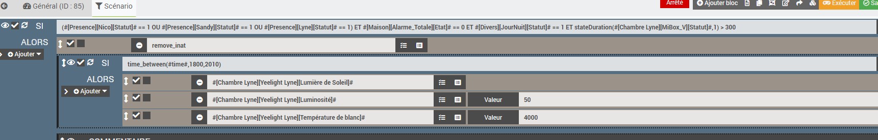

Je souhaite réaliser un scénario qui allume la lumière de la chambre si la MiBox est allumée plus de 5 minutes le soir (et d’autres conditions, voir la capture écran)
J’ai pensé utilisé stateDuration mais cela ne convient pas car ma commande :
stateDuration(#[Chambre Lyne][MiBox_V][Statut]#,1) > 300
Cela m’a comptabilisé le changement d’état de 0 à 1 (ce que je souhaite) mais également j’ai constaté dans l’autre sens c’est à dire depuis quand elle n’est plus à l’état 1…

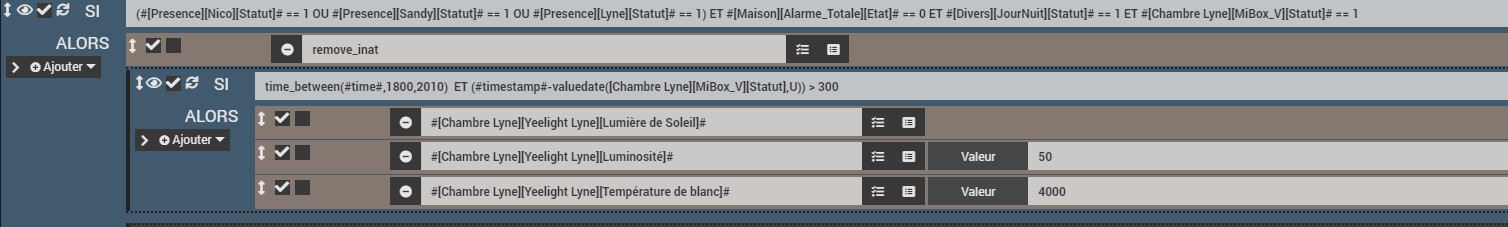

du coup j’ai fais ça avec un SI qui test si 1
et je renvoie le deuxième SI avec la condition de temps :
j’ai tout bon ? :slight_smile:
merci
En regardant en diagonal ta condition, cela me paraît OK car elle ne peut être juste sans que #[Chambre Lyne][MiBox_V][Statut]# ne soit égal à 1.

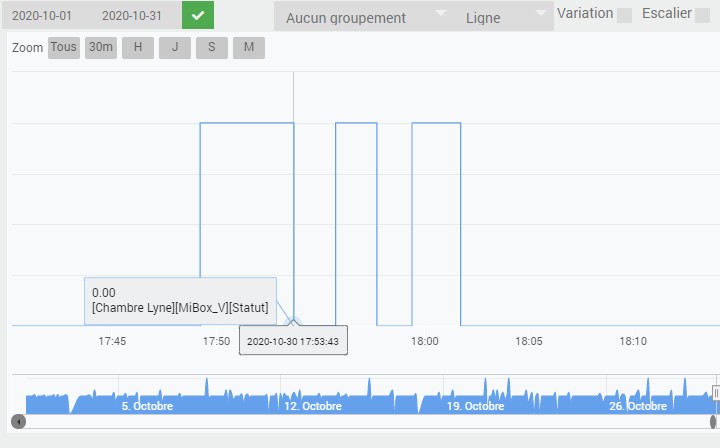

Après quelques jours en fonctionnement, ce n’est pas trop ça j’ai trouvé des erreurs :
J’ai des valeurs timestamp qui sont vide et en plus j’ai un décalage horaires (mon rpi est bien en horaires Europe: France) :
Quand tu convertis les valeurs timestamp : il y a 1h de décalage…

En plus la mibox se réveil (tjs en veille) de temps en temps pour ca hyper important de tester si elle est vraiment pendant x minutes… :
en fonctionnement
