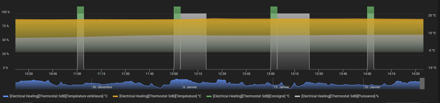

J’ai depuis quelques temps un comportement du thermostat qui ne me semble pas correct.
A chaque heure, je positionne la valeur de la consigne à une valeur élevée (°26°C) et ce, pendant 4 minutes
Le comportement auquel je m’attend est la mise en marche du chauffage puis son arrêt au bout de 4 mn.
Cela fonctionne parfois, mais la plupart du temps, j’ai un redémarrage ou une prologation du chauffage pendant la période totale d’un cycle alors que la température est au dessus de la consigne de retour.
Cela s’observe très bien sur le screenshot ci-dessous:

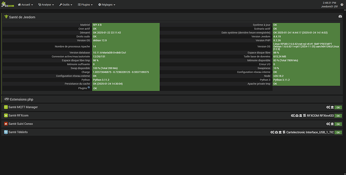

Bien sur, je suis en version Debian 12, alors que j’utilise la version Stable du plugin Thermostat.
Peut être n’est-ce pas compatible ?
Mais j’aimerais un avis si c’est possible.
Je dispose des Logs DEBUG correspondant à la séquence de la photo si nécessaire.

Informations Jeedom
Core : 4.4.19 (master)
DNS Jeedom : non
Plugin : Thermostat
Version : 2024-09-30 10:49:26 (stable)
