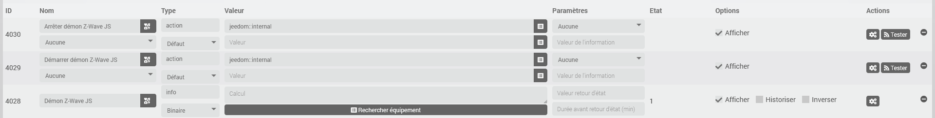

Si le daemon s’arrête lorsqu’il perd la connexion avec le contrôleur, tu peux « juste » vérifier si ce dernier tourne ou pas.
D’autant plus que l’état des daemons peut se remonter dans un virtuel via le virtuel « jeedom monitor ».
Bien vu, j’avais oublié son existence :-x Un rappel ça ne fait pas de mal, je vais tester tout ça :slight_smile:
