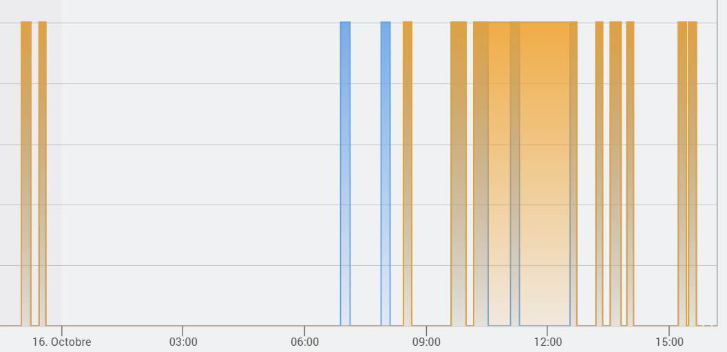

depuis que je suis passé du plugin Zigbee vers z2m, ma lampe Tradfri (TRADFRIbulbE27WSglobeopal1055lm) commandée par détecteur de présence, a un comportement que je qualifierais d’inconstant.
Un détecteur de présence sert d’évènement déclencheur à un scénario qui allume la lampe si 1 et l’éteint si 0. Rien de bien original. Tous les déclenchements, 0 comme 1, sont bien visibles dans la timeline, mais des fois niveau lampe ça fonctionne (souvent), des fois ça ne fonctionne pas (et il n’y a pas de préférence statique pour le 0 ou le 1). On dirait que la lampe ne reçoit parfois tout simplement pas la commande d’allumage ou d’extinction (qui est a priori bien émise par Jeedom). Je vous met le graphique de l’historique pour illustrer (en bleu le détecteur, en orange la lampe). La qualité de réception est de 120 lqi (pas fou, mais ok). Il m’est même arrivé d’avoir cette perte de fonctionnement sur plusieurs jours, m’obligeant à débrancher la lampe et la rebrancher (ça reste rare cependant).
