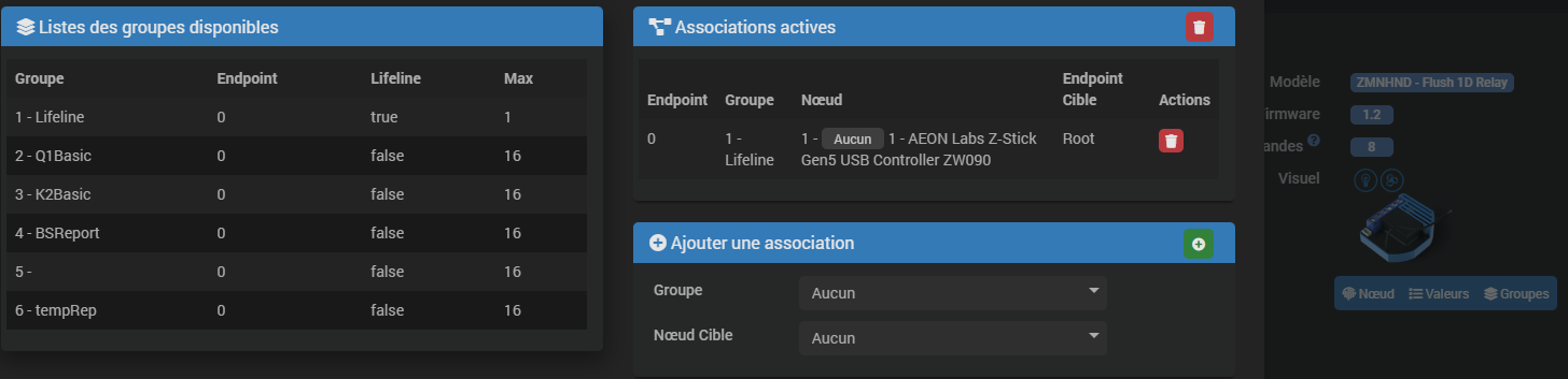

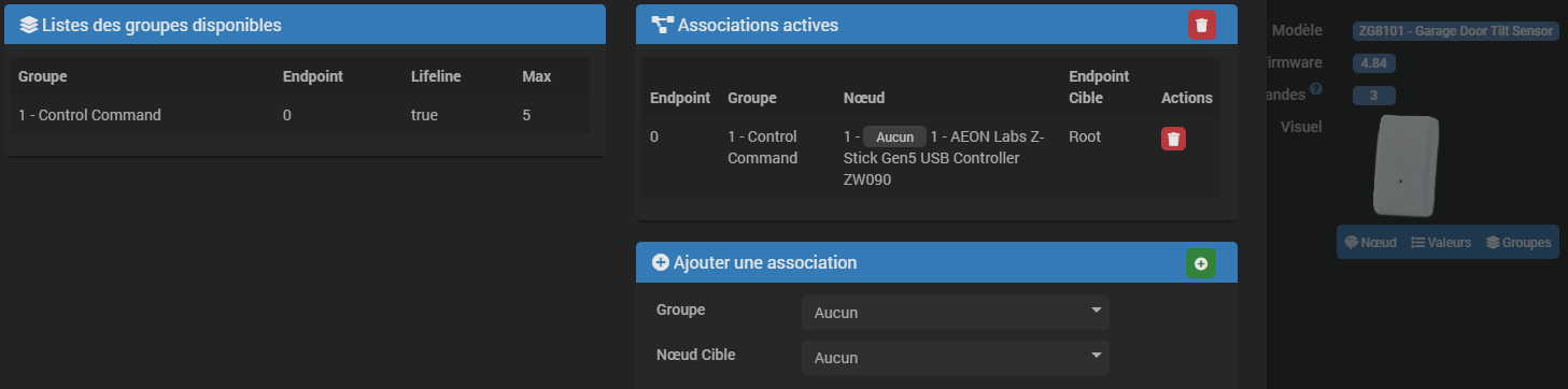

Probablement qu’une association a été crée entre vos deux modules. Voir dans le plugin.
Groupe
Ce bouton présent sur la page d’un équipement permet de gérer les associations du module et permet de :
- Voir les associations actuellement actives,
- Les supprimer,
- En ajouter.
Bonjour @Tonio16,
C’est la première chose que j’ai vérifié. Mais pas d’association entre les deux equipements.
Après, il me semble que l’on voit uniquement les associations crées par le plugin. Mais un reset des modules remet à zéro, si jamais tu voulais tester.
