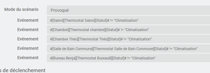

Depuis le rallumage du chauffage, mes thermostats ( tous en mode hyst ) envoie la commande « tout arrêter » a chaque actualisation de température intérieure . Du coup j’ai une clim commander via RM4 qui bipe a chaque fois .
Evidement cela ne se produit que quand la température intérieure dépasse la consigne de plus de 1 degrés ( souvent car j’ai un poêle qui surchauffe la maison dès son allumage )
Pour info j’ai constaté que le plugin active le mode climatisation furtivement , alors que réglé sur chauffage seul .

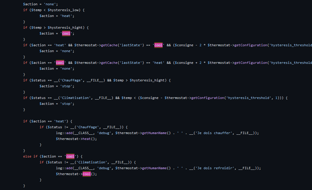

jai regardé le log , pas vraiment d’info , si ce n’est qu’ a chaque calcul d’hystéries , il indique " je dois refroidir " et action stop immédiatement en suivant .

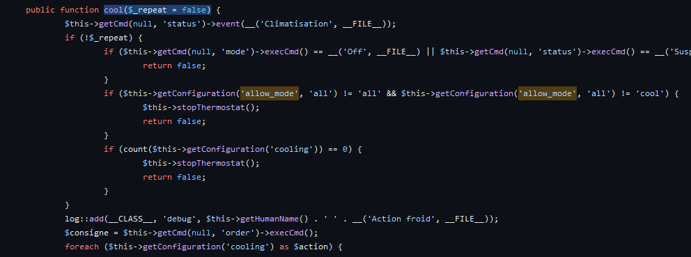

on voit que si la température est plus grande que l’hysteresis_high (avec un t ;)) et que le statut n’était pas chauffage avant, alors on peut lancer cool() (mais sans réellement refroidir, juste que le status passe à Climatisation puis on sort de la méthode dans les premières conditions)
je pense qu’il faudrait ajouter un test pour voir si le type du thermostat (allow_mode) est différent de « heat » avant de le faire… ou alors descendre le changement du statut après les tests (ou justement ce allow_mode est testé, mais peut-etre trop tard, on devrait même pas rentrer dans cool() je trouve) :
Non je ne sais pas pourquoi j’ai fait ca… Je viens de rajouter un check en mode hysteresis a voir si la beta de demain fait bien ce qu’il faut.

Pour info , j’ai contourné le problème pour éliminer les bips incessant de mon clim , mais j’ai toujours ce fonctionnement des th pas très cohérent , c’était aussi bien plus simple avant .
