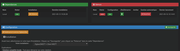

Alors voila ma conf du client mqtt
Ma configuration principale
ah il a tjs une conf d’un server mqtt en local malgré une conf cliente lui disant d’aller ailleurs
Screenshot_2021-05-16_10-21-19
évidement le résultat … tu m’etonnes, osef c’est conf

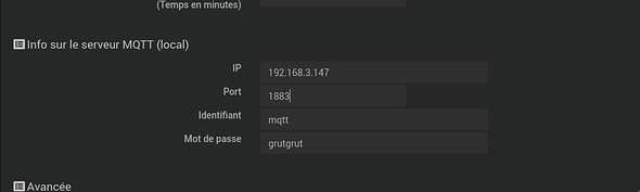

passons en mode configuration et changeons la conf info sur le serveur MQTT (local) alors que j’ai pas mosquitto en local
voila j’ai rajouté ma conf cliente dans la conf local … normal :slight_smile:
juste sauvegarde
et je rebascule en mode Zigbe2mqtt + client (pour eviter l’install du mosquitto en local)
ah enfin j’ai la bonne conf
donc ça se connecte
