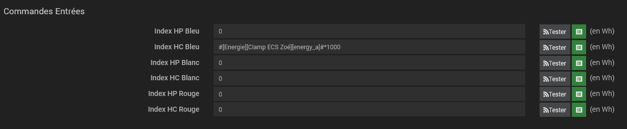

Je commence à installer plusieurs sondes de consommation d’énergie et je suis donc en train de créer des équipements enfant à mon équipement EDF Tempo.
Les enfants on un seul index de relève et donc pas de distinction HP/HC/Tempo : héritent t-ils de la configuration de l’équipement parent sur ce point ?
Comme je n’ai actuellement que le chauffe-eau et le véhicule électrique et qu’ils ne sont utilisés qu’en HC j’ai renseigné le champs « Index HC Bleu » de ces enfants mais comment cela va se comporter les jours blancs/rouges ? :thinking:

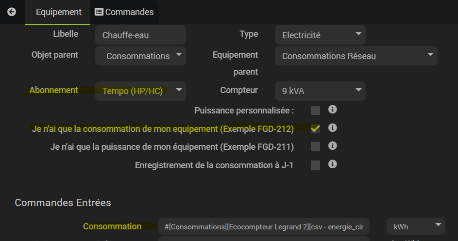

Pour des enfants qui existaient avant le passage du père en Tempo il faut réenregistrer les enfants.
Pour les nouveaux rien à faire de spécial il sera déjà sur Tempo.
Pour les enfants je te conseille de cocher « Je n’ai que la consommation de mon equipement (Exemple FGD-212) ».
Tu n’aurais qu’un index à renseigner, le plugin fera la répartition sur les 6 tranches horaires suivant ce qu’il y a dans le PTEC de l’équipement parent.
Top merci pour ces clarifications :sunglasses:
Je vais en plus pouvoir enlever ma multiplication par 1 000 comme le champs accepte les Wh ou kWh :+1:
