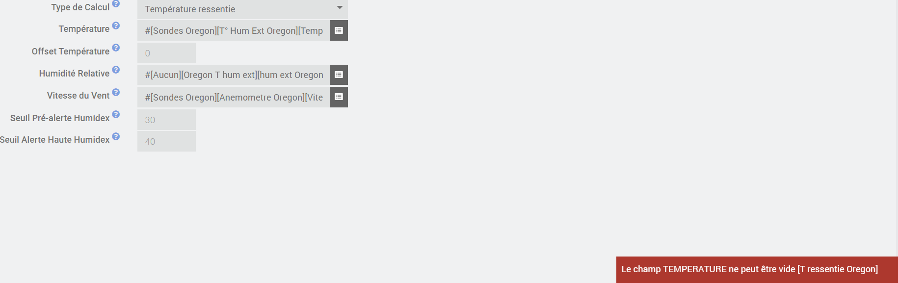

Voulant faire calculer la température ressentie par le plugin Rosee Givre Tendance, lors de la configuration de la donnée « Température » d’une sonde Oregon extérieure j’ai un message que la TEMPERATURE ne peut pas être vide" ??

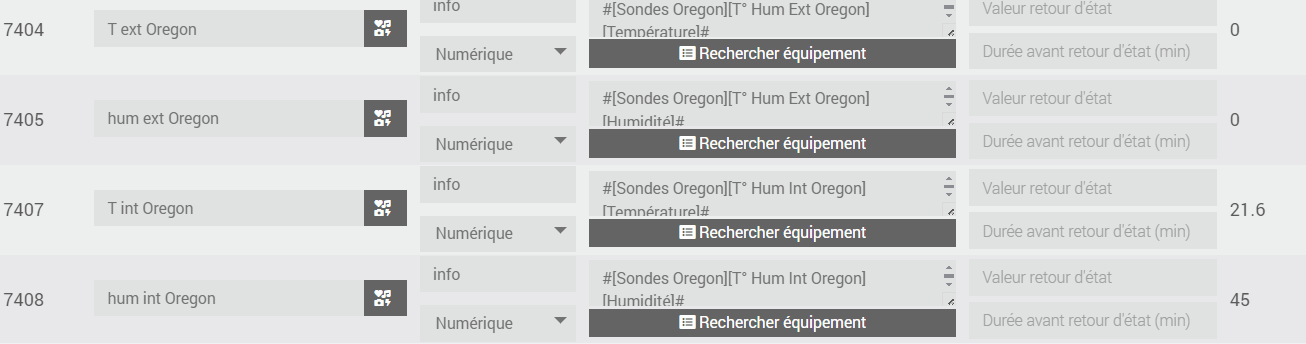

Etonné je crée un virtuel … qui est à 0, pas de remontée de valeur.

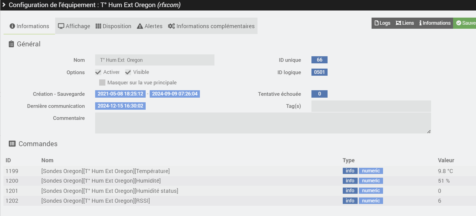

Je rajoute dans le virtuel la température d’une autre sonde Oregon, il y a bien la remontée de température.
C’est pareil pour le % d’humidité.

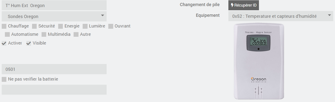

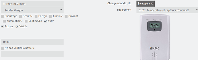

J’ai vérifié les config des deux sondes, elles sont identiques :slight_smile:
Ai je loupé un truc :frowning:
Et comment est paramétré l’équipement du plugin rosée ?
Le paramètre température pointe bien vers #[Sondes Oregon][T° Hum Ext Oregon][Température]#
Quand je veux sauvegarder j’ai ce message :

sur de pas avoir un espace avant le nom de l’équipement, d’avoir utilisé le bouton pour aller chercher la commande ?
Pas d’espace et j’ai utilisé le bouton.
Le fait qu’il n’y ai pas de remontée des valeurs dans le virtuel pour cette sonde m’oriente plus vers un problème entre la sonde et le plugin RFX qu’avec le plugin Rosee Givre Tendance.
@lperenna cette histoire d’espace a muri une journée dans mon cerveau :slight_smile:
Je n’avais pas d’espace avant le nom de la variable, mais j’avais 2 espaces dans le nom.
J’ai mis des underscore et bingo, cela fonctionne.
