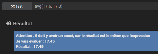

Vous pouvez utiliser la fonction avg :
https://doc.jeedom.com/fr_FR/core/4.4/scenario#Les%20fonctions%20mathématiques
Alors ça ne règle pas directement ton problème d’arrondi mais il existe une fonction pour calculer la moyenne, ça t’évite des paranthèses de l’utiliser plutot que de diviser par 2.
Que donne le résultat de la formule suivante ?
round(avg(#[Rez de chaussé][25 - Oeil Couloir][Température]#,#[étage][3 - oeil mezzanine][Température]#),1)

La fonction avg est aussi une solution, merci.
