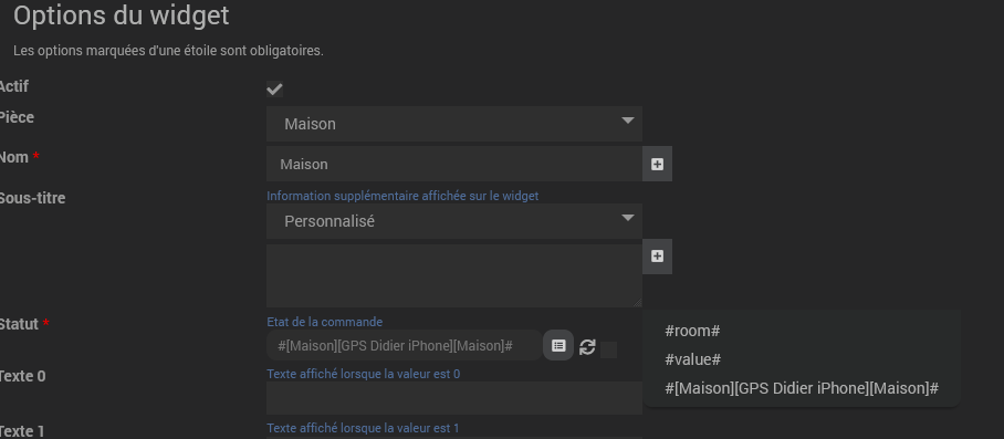

J’ai constaté que pour obtenir un sous-titre personnalisé reprenant une info d’un équipement
il faut que cette info soit également ajouté dans Ajouter des infos
Sinon cette info sera affiché en mode brut ex #[Maison][GPS Didier iPhone][Date Maison]#
image image
Il faudrait ajouter cette information dans le texte Permet d'ajouter des infos utilisables dans les images sous conditions

Avec le +
j’ai ca
Oui le + ne proposera pas la commande si elle n’est pas disponible/connue sur le widget.
Comme dit on ne peut pas utiliser n’importe quelle commande existante sous jeedom sans l’avoir déclarée avant.
Je vais m’avancer sur ce point mais la raison est que dans le cas contraire, si on pouvait utiliser n’importe quelle commande, il faudrait envoyer à JC toutes les commandes de jeedom et les mettre à jour en permanence (à chaque changement), potentiellement des dizaines de milliers de commandes; beaucoup trop de données, trop de communication, la performance en souffrirait.
Donc exactement ce que je t ai indiqué !
Le + recupere l ensemble de ces 2 elements.
En l occurence dans ton cas, seule la commande
Statut ( « …[didier iphone][maison] ») est necessaire sur ce type de widget => donc de base c est la seule commande qui remonte avec le + !
Dans le mille ! :wink:

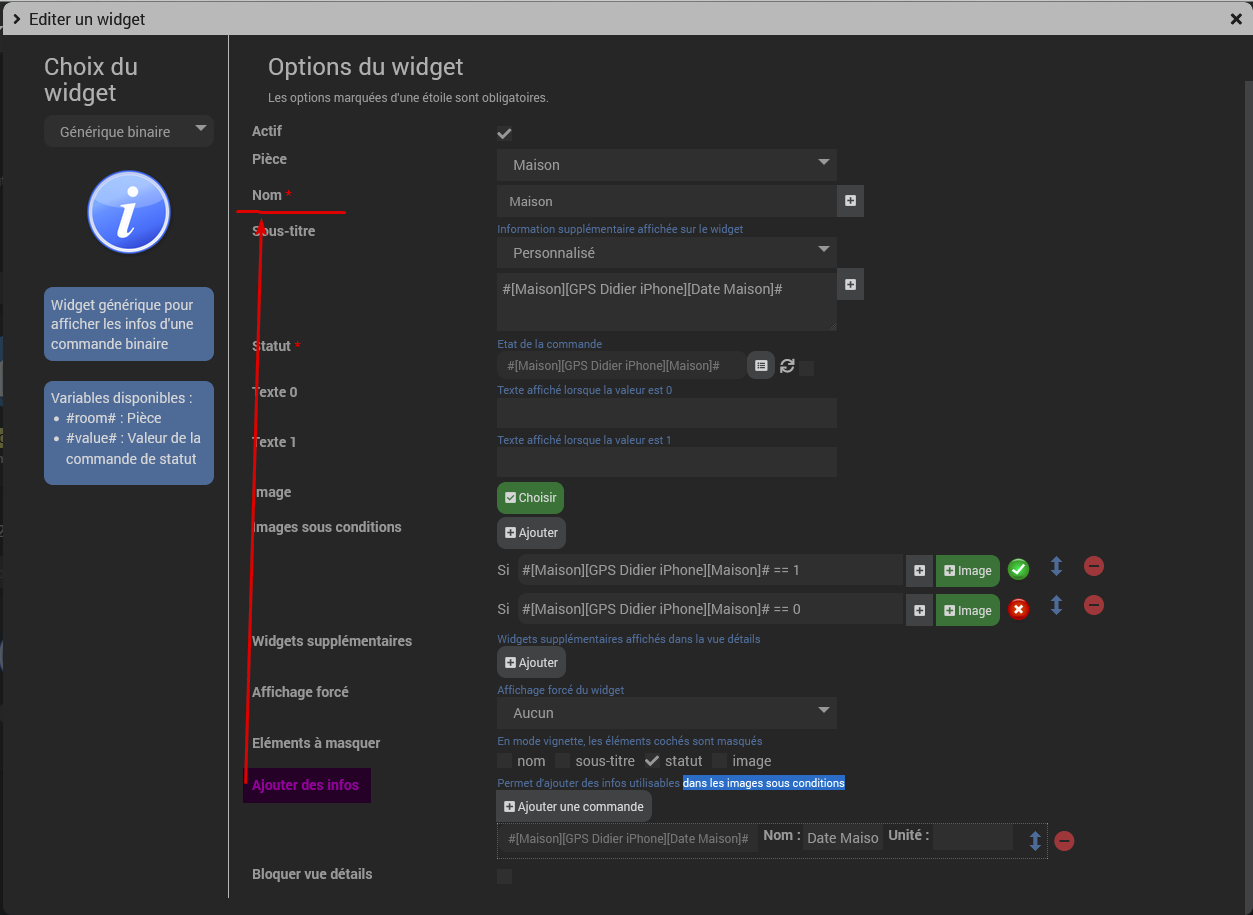

tu n’as pas saisi le sens de la copie d’écran !
elle montre que si la valeur n’est pas déclarée dans la zone Ajouter des infos(tout en bas)
elle n’apparaitra pas dans le menu + sous-titre personnalisé (qui lui est en haut)
Je vais me répéter mais on ne coche pas son propre post confirmant la solution mais celui l’ayant donné initialement.
c’est donc exactement ce que je t’ai indiqué … (3 fois du coup ! :confused: )
je te laisse relire :
si tu veux en voir d’autres (sous le +), il faut les ajouter dans les infos supplémentaires !..
la solution n’est donc pas celle que tu as sélectionnée mais bien mon premier message.
et non pour le déplacement, puisque les infos sont aussi utiles pour les img sous conditions qui sont bien plus bas.
