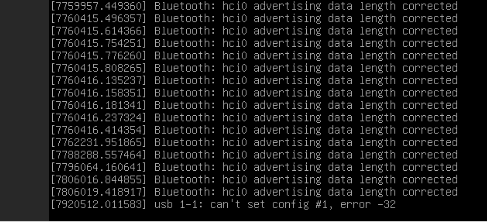

Je viens de lancer la console sur Proxmox j’ai :
Bluetooth: hci0 advertising data length correctd
usb 1-1: can't set config #1, error -32
Copie écran ci-joint je n’ai pas tout écris.
Hci0
Problème de driver / incompatibilité de cette clé BT sous Linux.

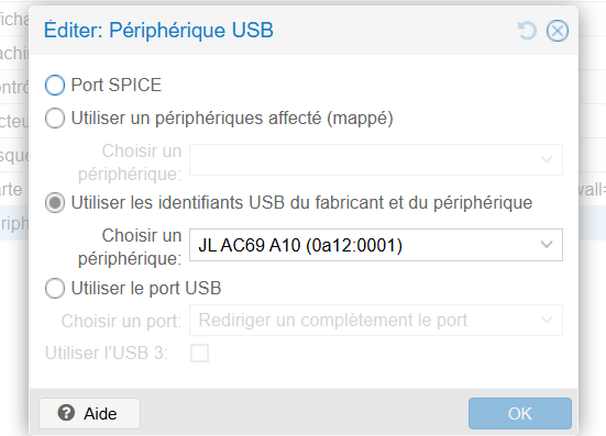

Bonjour Madcow, j’ai suivi pour activer l’USB Passthrough sous Proxmox mais lorsque je tape la dernière commande « qm set 100 -usb0 host=0a12:0001 » il me dit commande introuvable?

Cette commande n’est plus utile. Tout se fait dans l’interface Proxmox il suffit d’ajouter usb à ta VM.

Il faut aller sur ta VM dans l’interface Proxmox puis hardware puis ajouter usb.
C’était déjà fait.
Port USB

Non je ne me suis pas attardé sur ça j’ai juste répondu à ta question. mais entre temps j’ai bien fait se que l’on me demande, le port USB à été configuré sur proxmox et j’ai lancé les différentes commande notamment : sudo hciconfig hci0 up et aucune info du système.
