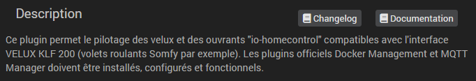

J’envisage de remplacer le plugin KLF200 par vlx2mqtt, en vue d’améliorer la fiabilité de mon système. Sur le market, j’ai :
  • erreur 404 sur Changelog et Documentation.

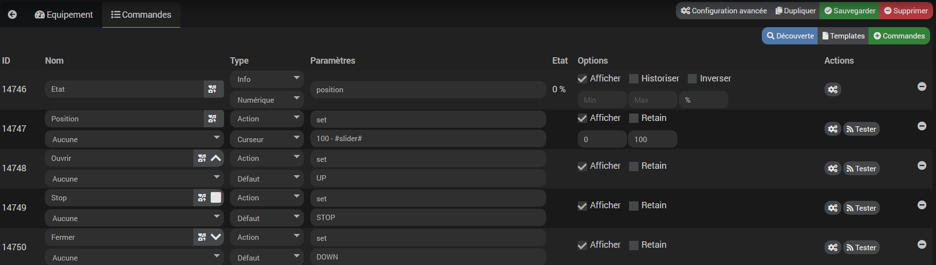

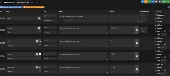

Il faut ensuite créer les equipement via les topics mqtt. ex pour jmqtt (je peux fournir les templates our des volets classiques)
Norbert

La seule info disponible est sa description sur le market:
Les liens Changelog et Documentation donne une erreur 404.
Pas de trace d’éclairage.
Bah non, il n’existe qu’en beta. :wink:
