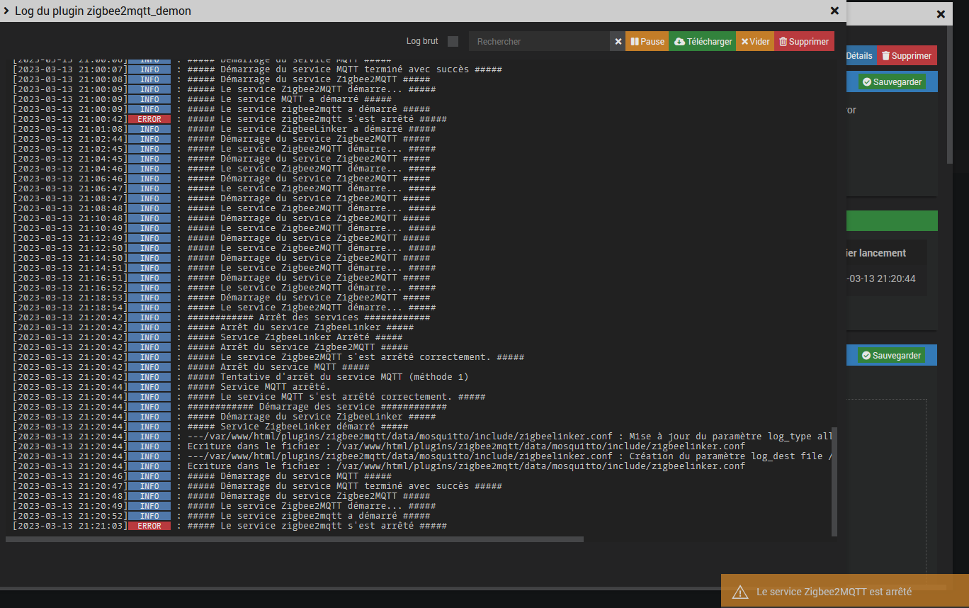

J’ai avancé avec le plugin ZigbeeLinker qui est très bien documenté et je me heurte à un problème avec le service Zigbee2MQTT qui s’arrête en boucle.

Tu pourrais nous donner le log de debug de zigbee2mqtt ?
Du demon ? Les logs ne sont pas très parlantes…

il faut lancer le zigbee2mqtt en mode debug, il y a un bouton a cet effet dans la page de configuration de zigbeelinker.
