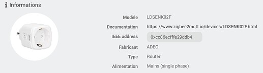

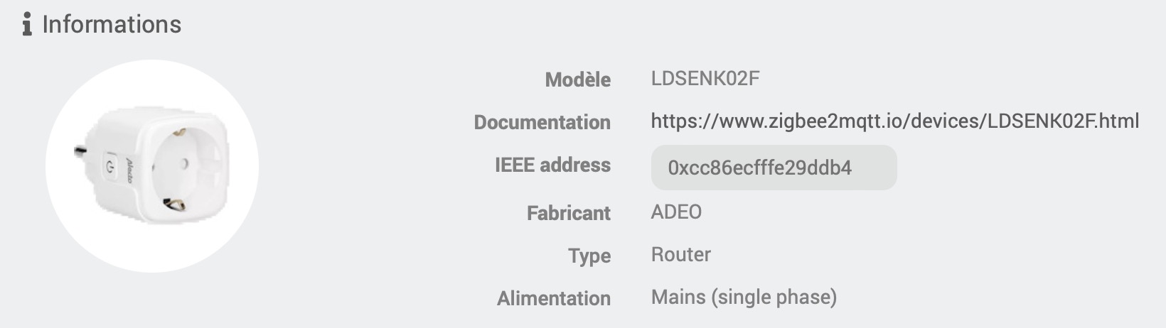

En ce qui concerne les wallplug 16A c’est oui sous zigbeelinker.

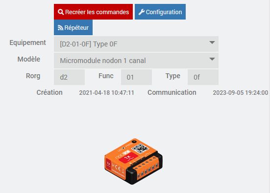

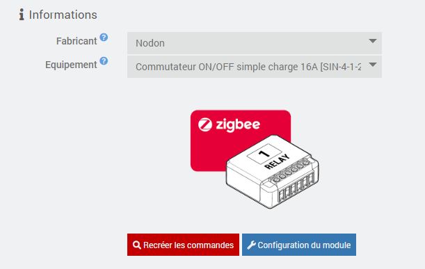

J’en ai intégré 10 sans soucis, j’ai cherché un peu et j’ai réussi à les piloter en les définissant de la sorte:
Capture

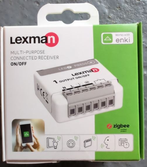

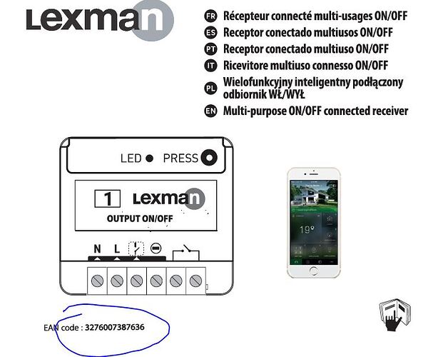

Avant ils étaient vendus sous le nom « Multifonctions » ou « Multi purpose »…
… comme les Evology multifonctions en Enocean, et semblaient donc pouvoir, comme les modules Evology, piloter un contact en sortie ON/OFF ou de type télérupteur pour les motorisation demandant juste une impulsion. Leur mode d’emploi et la référence:
Je n’ai jamais réussi, comme c’était le cas facilement avec les Evology intégrés à Jeedom, à changer le paramètre de retour à 0 proposé sous la forme:

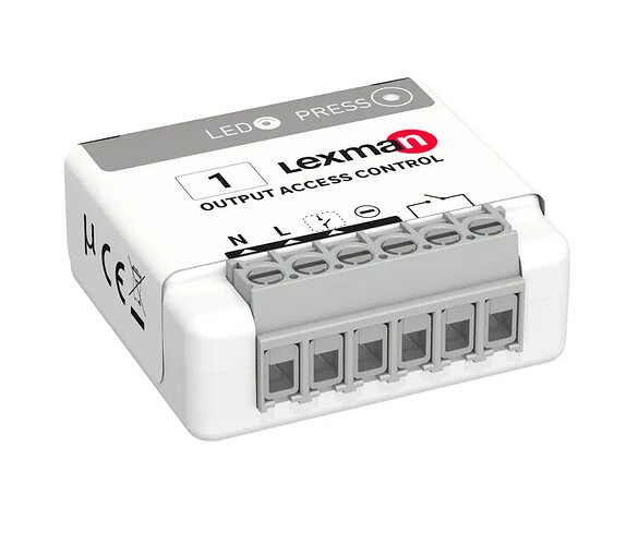

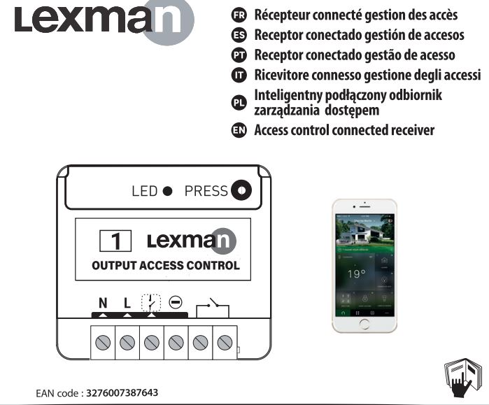

Par contre, on trouve maintenant des modules pour portail:
Si quelqu’un en a déjà intégré un, je suis preneur de savoir s’il fonctionne aussi simplement que le ON/OFF.
A plus
J’ai intégré hier 3 modules « Output Access Control » en les définissant exactement à l’identique des modules On-Off
Ça fonctionne parfaitement

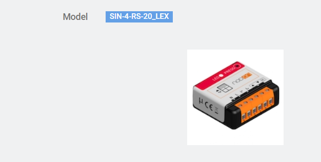

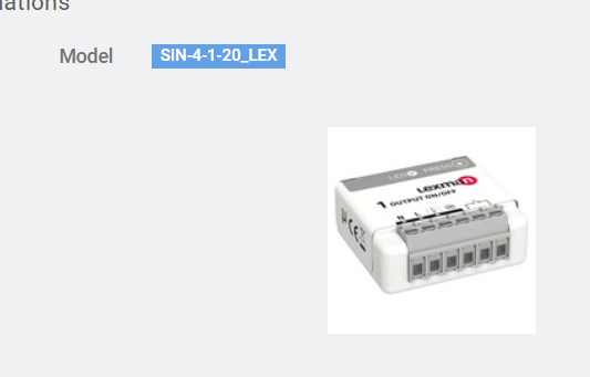

Pour info j’ai acheté aujourd’hui 2 modules Lexman volet roulant et un module chauffage pour mon chauffe-eau.
Via le plugin JeeZigbee ils ont été reconnu immediatement.
Rien a faire, comme vous pouvez voir sur les modeles on reprends les ref nodon quasiment avec _lex a la fin. Un des deux a meme la photo lexman.
En tous cas merci votre reponse m’ont aidé a prendre ma decision dans le rayon LM, en travaux j’avais pas trop le temps d’attendre celui du volet :wink:
