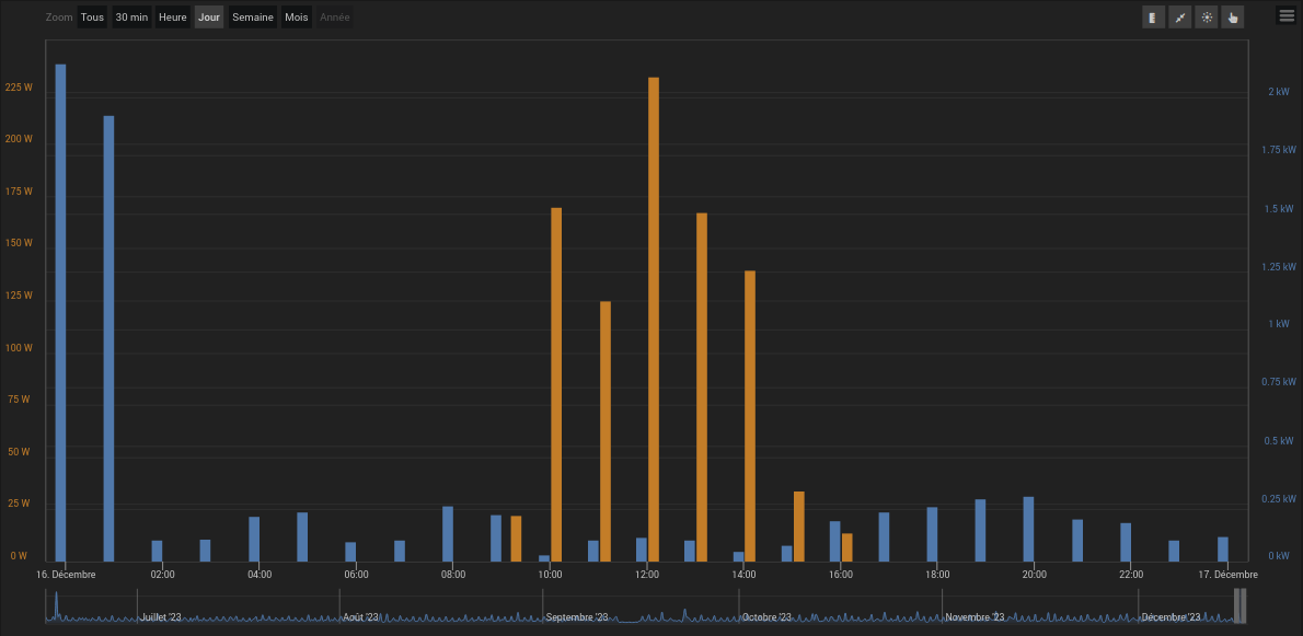

Je cherche et je ne vois pas peut être ce que j’ai sous le nez mais comment avoir la même échelle entre 2 graphiques ?
J’ai des W et des kW, mais il n’est pas possible que 250W soit "proportionnel " à 0.25 kW ?
PS : les valeurs viennent de 2 plugins différents

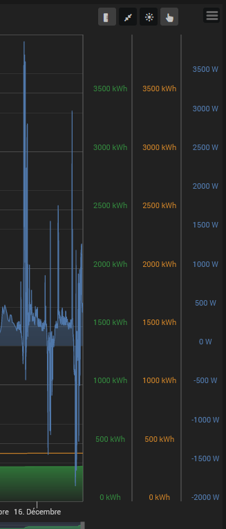

Ca se fait avec les boutons en haut à droite:
Merci jpty
J’avais déjà essayé mais cela ne propose et donne rien…
On arrive à avoir la même graduation à droite et à gauche. Parfois il n’y a que la graduation à droite…
Pas encore compris la logique de ces 4 boutons.
Je n’ai pas lu la doc.
Cliquer sur cette case seule ne produit rien.
SI en plus je clique sur la case à sa gauche (2 flèches inversées) cela m’aligne 100 W avec 100 kW.
Donc pas mieux…

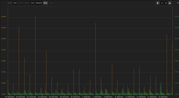

Avec la même graduation à D et à G ?
Sur ma capture au dessus le graphique vert ne dépasse pas 2kW.
Il faut tâtonner avec les boutons.
Non, il aligne bien 100 avec 100, sauf d’un coté c’est des W et de l’autre des kW.
Donc je ne vois plus le graphique en kW car la première graduation est 25 kW à droite pour 25 W à gauche.
Oui, ca semble buggé.
Quand il y a des valeurs négatives, c’est non alignable.
