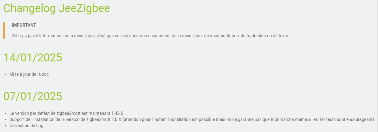

Après avoir suivi avec intérêt ce topic, j’ai finalement effectué la mise à jour de Z2M (2025-01-15 01:01:47) que je n’avais pas osé toucher depuis les nombreux messages liés à la version 2.0.
La mise à jour se fait bien, mais comme écrit dans le changelog, cela met la version par defaut de zigbee2mqtt en 1.42.0
Une fois la mise à jour effectuée, il faut saisir manuellement la version 2.1.1 de zigbee2mqtt, sauvegarder et relancer les dépendances, sinon rien ne change.
Pour l’heure tout roule, et tout comme certains, je n’ai eu que les capteurs de luminosité et un ouverture de portail à retoucher.
Je trouve regrettable le peu de communication de Jeedom sur le sujet depuis la mise à dispoisition de la version du 15 Janvier. Heureusement qu’il y a le community et des téméraires :wink:
Merci à tous :+1:
Je pense que la communication de Jeedom est claire à ce sujet. Avant de faire une mise à jour, il faut prendre connaissance du changelog du plugin, cela est assez rappelé sur le forum par les modérateurs :
Dans le cas où la mise à jour est effectuée en 2.x.x, Jeedom ne garantie pas le bon fonctionnement, donc c’est à nos risques et périls.
