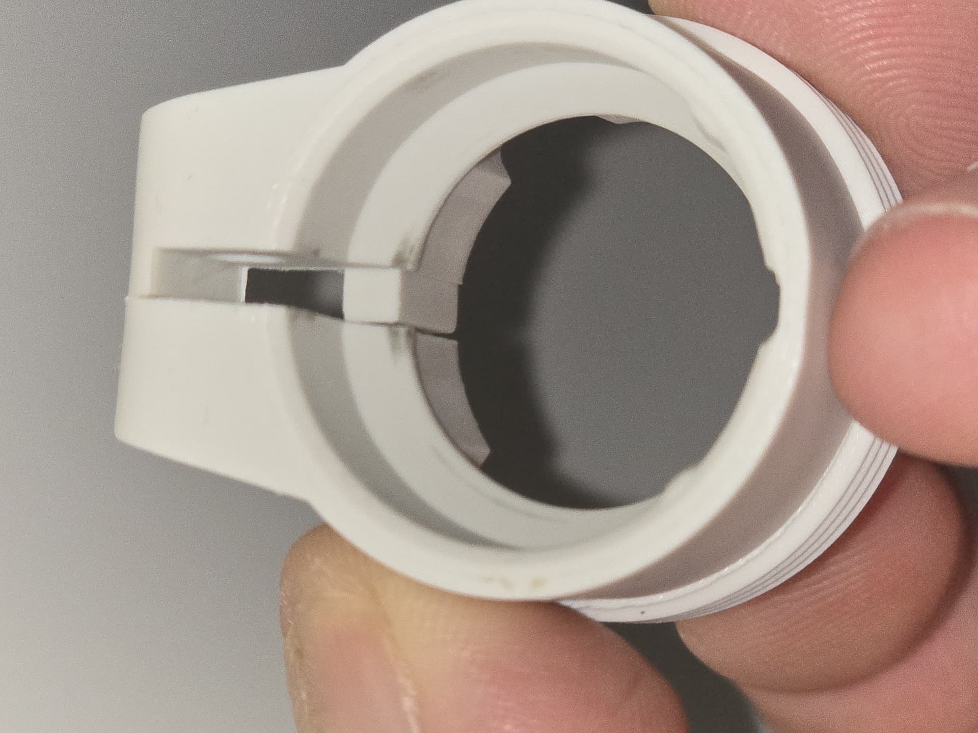

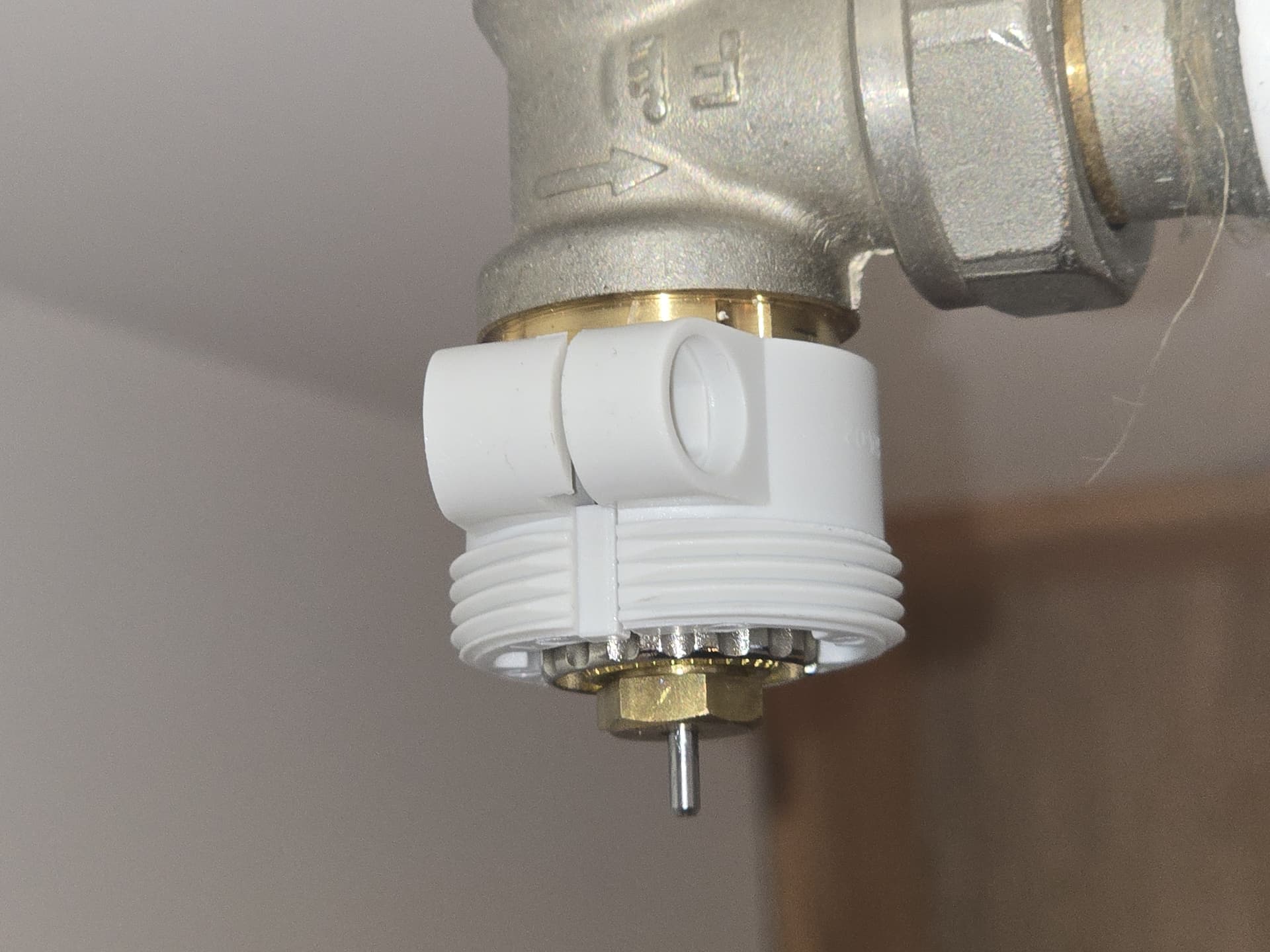

j’ai achetéla tête connectée TRVZB de SONOFF que je souhaite monter sur une vanne RA-IN Danfoss .
J’ai utilisé l’adaptateur RA fourni tel que présenté dans les vidéos et instructions de montage de SONOFF.
Néanmoins, la tête connectée affiche systématiquement une erreur F5, semble-t-il relative à un problème de détection de la vanne.
L’adaptateur est pourtant monté correctement, malgré un espacement qui persiste:
Le problème se manifeste sur l’ensemble des vannes de mes radiateurs, pourtant neufs, la maison ayant été livrée en 2023.
Vous constaterez des « ombres » de frottement gris foncé sur l’intérieur de l’adaptateur qui témoignent que je l’ai inséré au maximum possible.

Problème résolu, j’avais des scrupules à forcer sur la bague pour bien l’écarter puis l’insérer sur la vanne. Il faut bien l’ouvrir avant de la clipser autour de la vanne, le fait de la glisser simplement ne permet pas une installation conforme.
