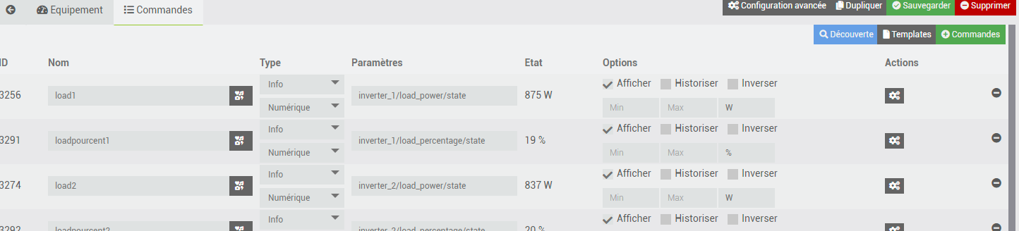

MQTT fonctionne (mode broker distant) mais pas la découverte automatique de commandes (erreur indiquée dans le message précédent). Heureusement j’ai réussi à faire sans la découverte automatique.
Peux tu préciser comment (quelles commandes as tu créé) ?
Je suis allé dans Mqtt2d.log et j’ai bêtement repéré les commandes (après m’avoir un peu documenté sur le web, j’aurais aussi pu demander à une IA de me faire expliquer la chose, je n’ai pas le réflexe lol). J’aurais aussi pu utiliser le programme PC freeware MQTT-Explorer qui fonctionne bien. Bref, en quelques heures j’ai découvert comment fonctionne MQTT (jusque là je m’en était passé sans mal, il a fallu que j’achète le programme raspberry Solar assistant pour en avoir besoin et je ne regrette pas les 55 euros dépensés : je contrôle super facilement mes onduleurs Growwats SPF 5000ES à partir de Jeedom maintenant, ça m’a évité des dizaines d’heures de boulot sur arduino).
