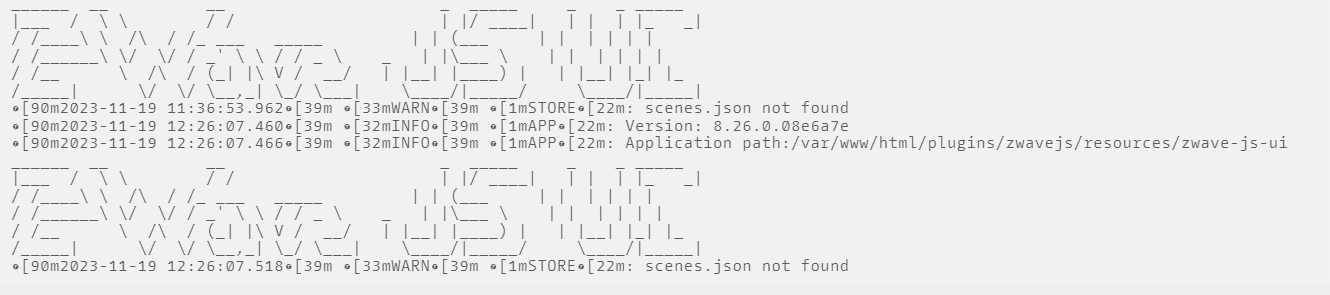

Pour la 7 pro, Le support Zwave.me me demande de ne pas installer z-WAY sous SSH et de simplement connecter la 7 pro. J’ai donc désinstallé leur soft de ma PI4…et cela s’initialise bien, j’arrive à piloter un relai …puis arrêt relance, l’initialisation ne se fait pas. il y a effectivement un problème d’initialisation…
Je vais tester le branchement d’un convertisseur USB UART pour brancher ma 7 pro sur le port USB (comme une gen7)
