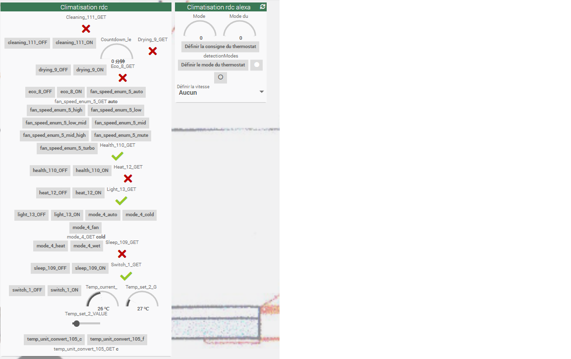

Bonjour à tous, juste un petit message pour vous informer que les climatisation AIRTON, à la base prévues pour fonctionner avec l’appli Smartlife, sont compatibles avec le plugin.
J’ai installé TUYA à la place, fait le nécessaire comme indiqué sur la doc, et toutes les fonctions remontent parfaitement…
Ne reste qu’à faire un beau widget…
Merci pour le plugin

peux t faire une capture d’écran pour voir ce qui remonte ?

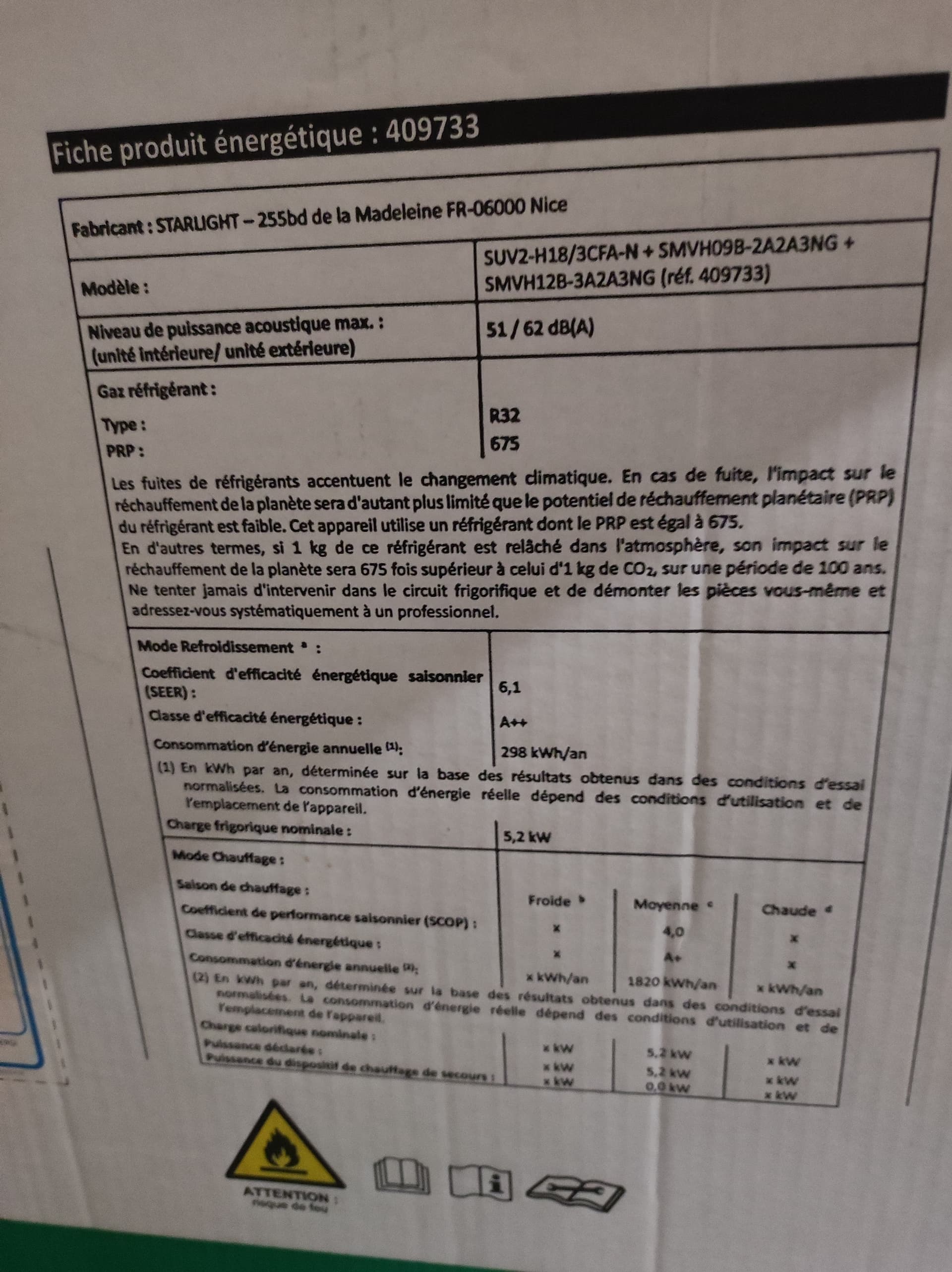

question a part : as tu monté avec ready clim ? est ce que ca va réellement aussi bien que vanté sur le site ? sur le site, il manque pas mal d’infos, as tu la doc complete avec les températures mini, COP (et non pas SCOP) ?
OK je te fais la capture tour à l’heure le seul souci c’est que les infos remontent brut et en anglais, il y a un travail pour traduire et faire un widget fonctionnel mais le principal est d’avoir les commandes, ventilation, mode, minuteur, etc…

j’en ai plus besoin pour le chauffage que pour le froid en fait, c’est pour ca que le COP à -7 et le fonctionnement ou non à -15 m’intéresse

Voila une capture, à gauche la clim remontée avec le plugin wifilight, à droite la meme clim remontée par un autre plugin, tu peux voir à gauche toutes les fonctions présentes ( elles ne sont pas forcément « rangées » pour le moment…)

aujourd’hui on parle de SCOP. 7 je pense que ça n’existe pas.
Par contre le SEER (pour le froid) est plus élevé.
voir ici : Climatiseur Fixe, Pompe à Chaleur - Airton
pour le 3400W c’est 4/6.5
D’ailleurs avec 4 la classe énergétique c’est A et pas A+
j’ai déjà remarqué que le SCOP est toujours plus élevé que le COP, idem en froid …
je me dis qu’un COP est bon a partir de 3.5 environ, la seule ref que j’ai et qui a semblé marcher chez moi …
Chaz Airton, on n’a ni COP, ni température mini de chauffe ou COP à -7, à -15, je trouve que ca manque de données …
Auparavant le COP était donné pour une température d’entrée de 7°C pour une PAC air/air
le SCOP n’est pas le même selon l’endroit où la PAC est utilisée. Un même appareil aura un SCOP élevé en Grèce et faible en Finlande.
oui, donc inutile pour comparer le matériel, non ?

Je ne peux te conseiller sur un appareil. mais un SCOP de 4 c’est déjà bien par rapport à un grille pain.
J’ai regardé un peu, au final je n’arrive pas à trouver l’info sur le COP mais j’ai bien le SCOP…Je ne pourrai t’en dire plus malheureusement
