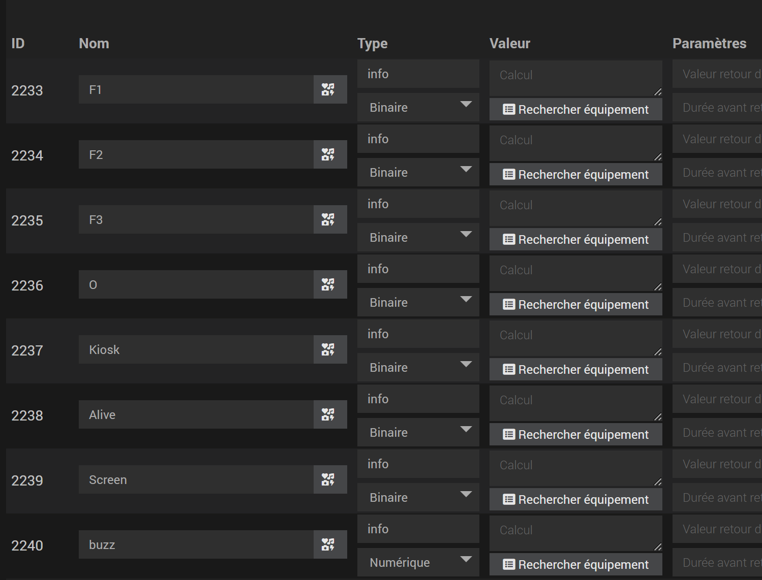

Mais j’ai également une interaction avec les boutons du terminal, pour cela j’utilise un virtuel,
Que je mets à jour avec un programme python sur le Terminal,

Je gère la mise à jour du virtuel avec la bibliothèque requests et je fait des posts par exemple avec:
payload = {'plugin':'virtual', 'type':'event' , 'apikey':apikey ,  'id': button,  'value': value}
r = requests.post(link, params=payload)
Pas sur que cela soit la meilleure manière, mais cela fonctionne pour mon besoin.
