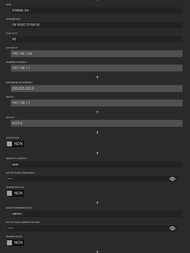

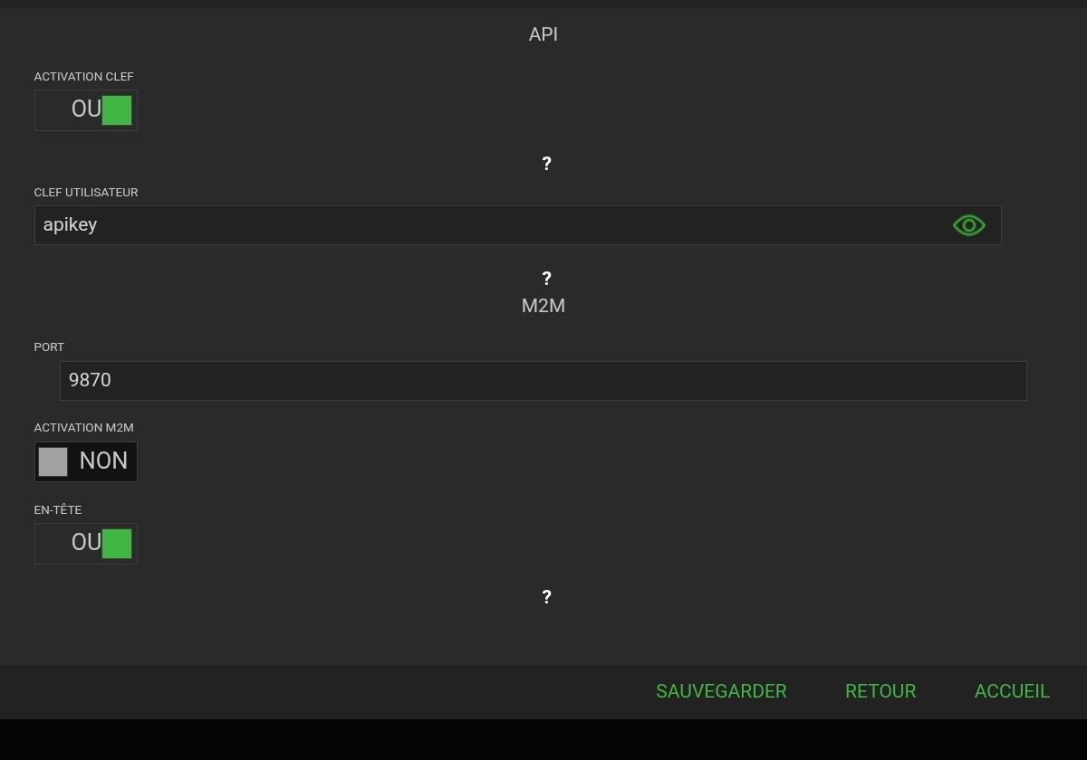

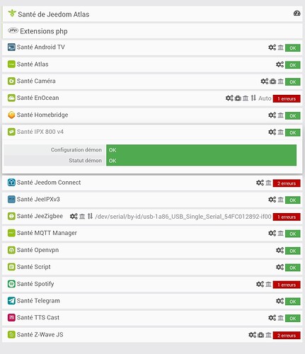

Je n’arrive pas à communiquer avec lui par jeedom

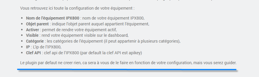

Petite question bête. Je me plain de ne pas trouver de commande mais elle doivent bien s’ajouter automatiquement? ce n’est pas à moi de le créer?
Merci de votre aide je désespère
Ca fonctionne j’avais lu mais pas compris que les commandes n’étaient pas créer. Avec jeeipxv3 tout est automatique donc ca m’a dérouté…
