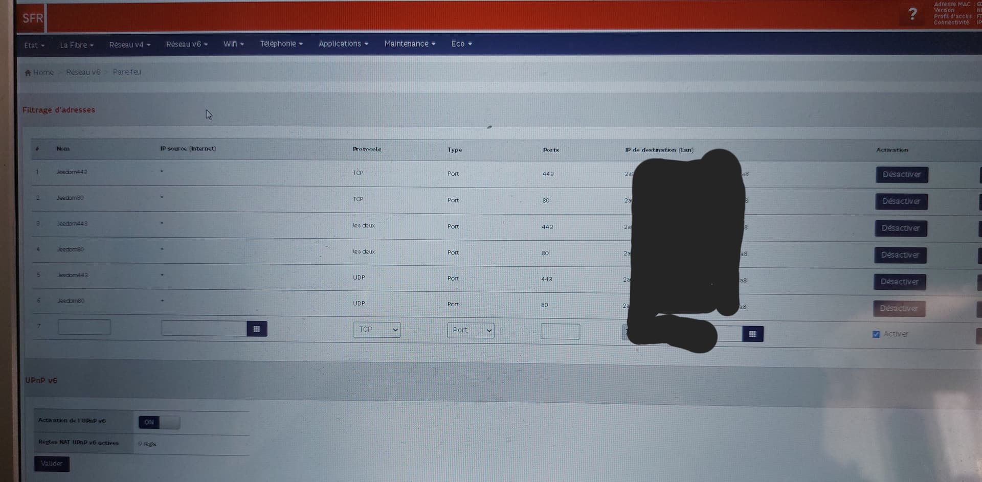

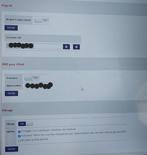

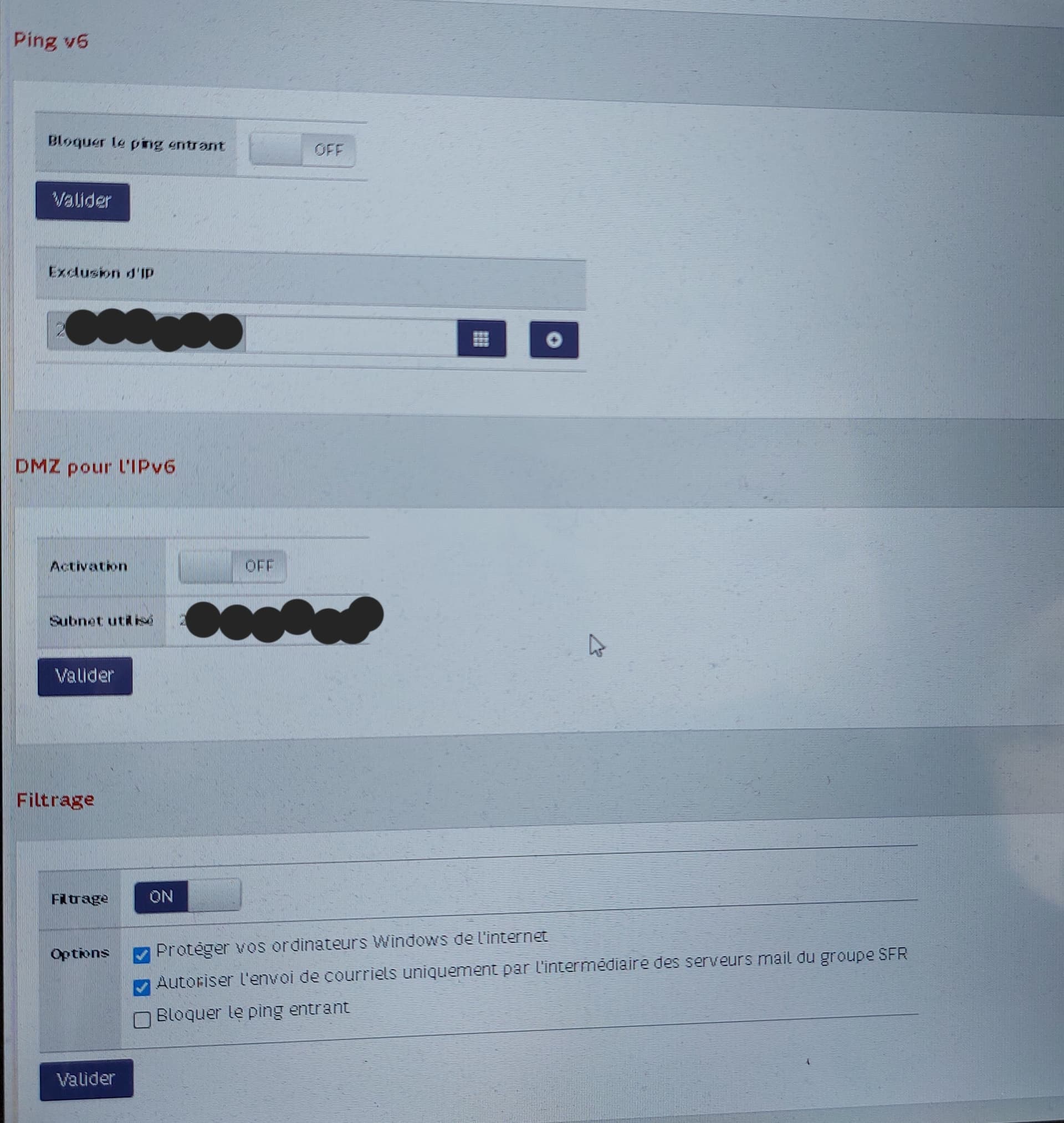

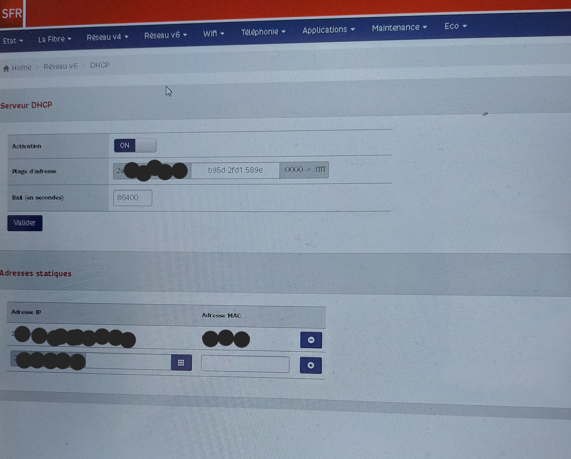

Maintenant je tente dans les parametres de ma box dans ipv6 onglet pare feu
Une ligne filtrage d’adresse qui pointe le port 443 avec lp de destination au format ipv6 (2a02:xxxxxxxxx) corespondant a mon jeedom (indiqué par le le nom d’hote noip).
Je fait une 2e ligne de filtrage d’adresse pour le port 80
J’ai meme tenté de faire plusieur lig es identique en changeant le protocole (TCP, UDP, les deux…)
Le DHCP ipv6 adresse statique a aussi été créé en pointant mon jeedom

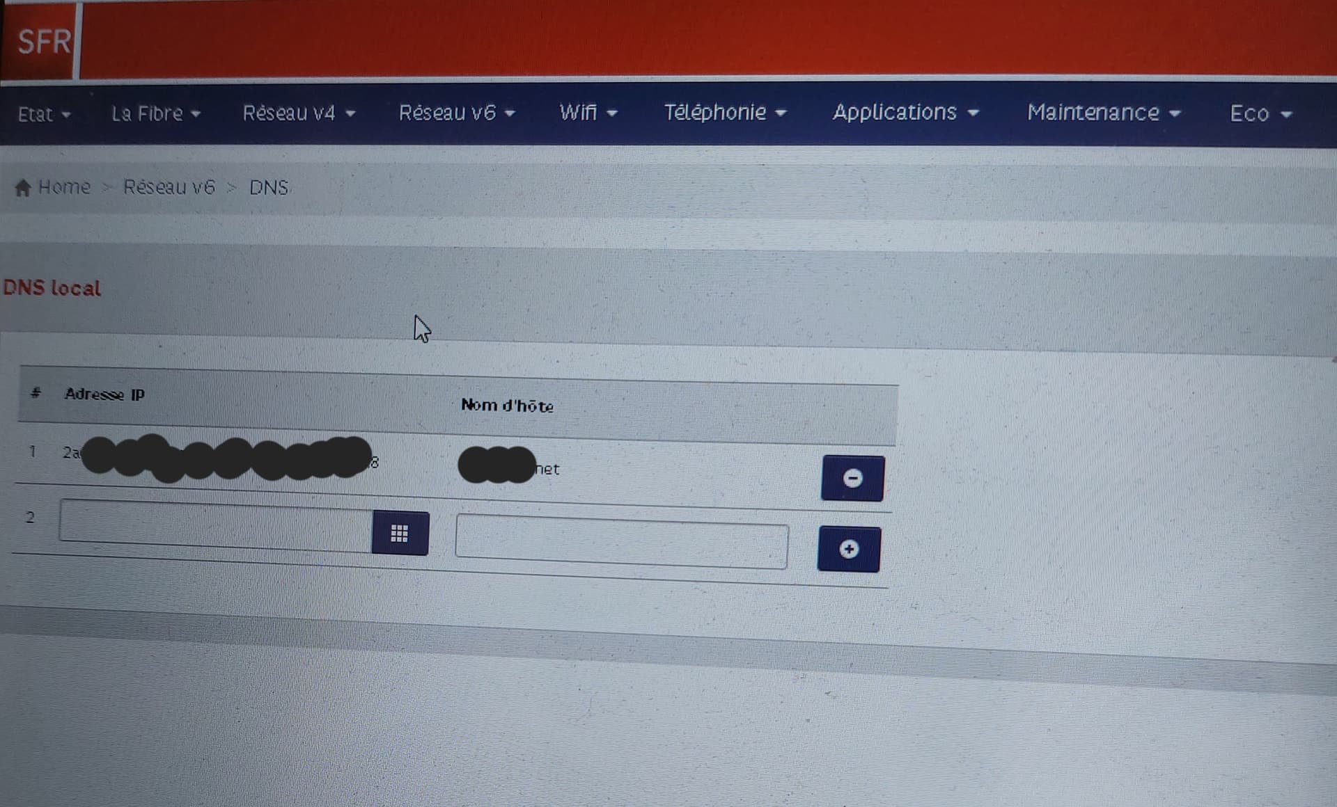

Le DNS local dans ipv6 est aussi fait
Mais rien n’y fait

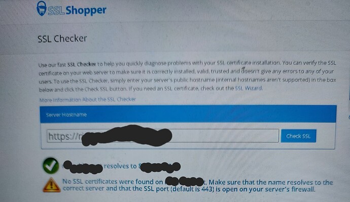

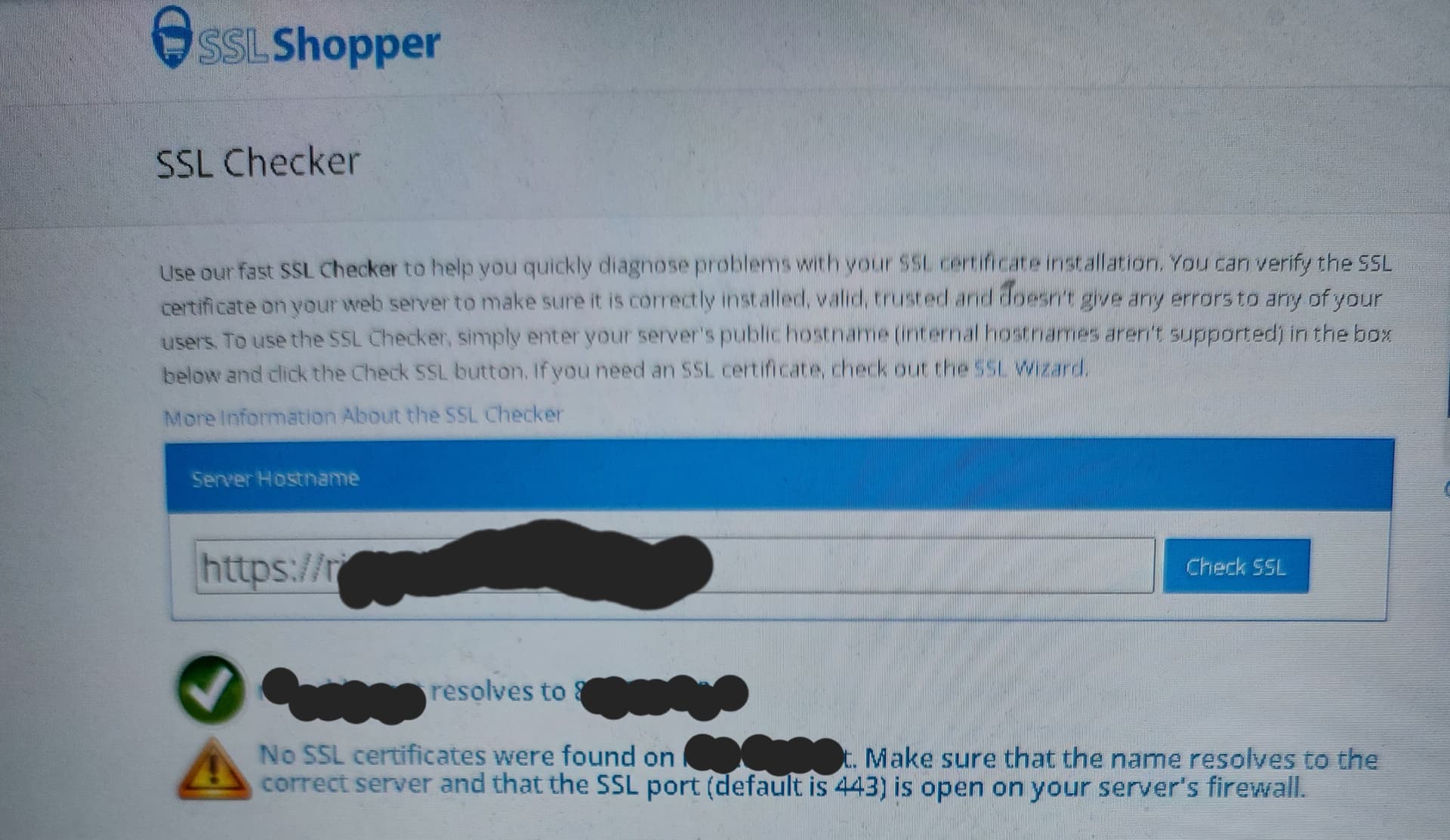

J’ai l’impression que c’est surtout la que ca coince depuis l’ipv6 quant je vais sur ssl checker pour verifier mon nom de domaine j’ai un message d’erreur
