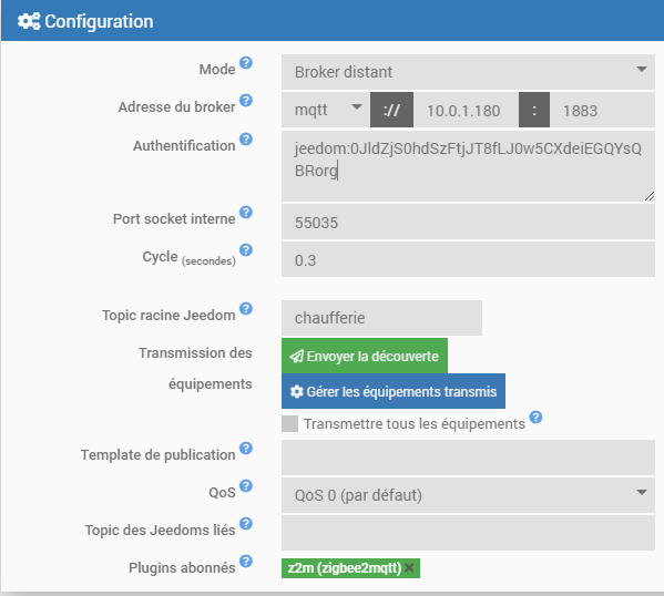

Config sur la box principale:

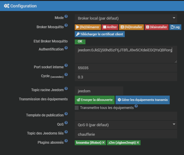

Config sur la box secondaire:
J’ai bien activé l’auto-découverte sur la box principale et cliqué sur ‹ Envoyer la découverte › sur la box secondaire

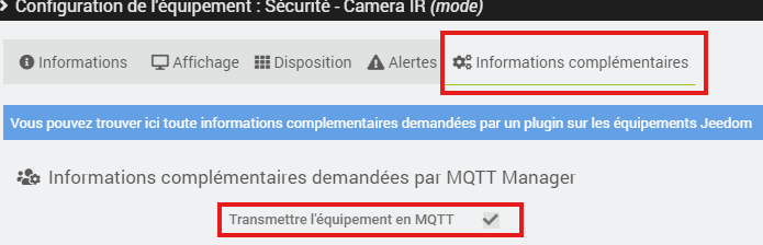

il faut que tu ailles sur chacun des equipements sur ton jeedom source que tu souhaites voir sur ta box principale, dans les parametres avancés :
Et ensuite, sur ta box secondaire, tu cliques sur envoyer la decouverte
(et bien mettre chaufferie sur ta box principale comme topic des jeedom liés)

Sauf erreur de ma part ou incompréhension, j’ai bien défini ‹ chaufferie › dans Topic racine sur ma box source (box secondaire) et ajouté ‹ chaufferie › dans Topic des Jeedoms liés sur la box cible (box principale). Sur fond clair, les paramètres de ma box secondaire (box source) et sur fond foncé les paramètres de ma box principale (box cible):
Sur le cible, « activer l’autodecouverte »
Sur le source, pour l’equipement : "cocher « transmettre l’equipement en MQTT »
Puis « envoyer la decourverte »

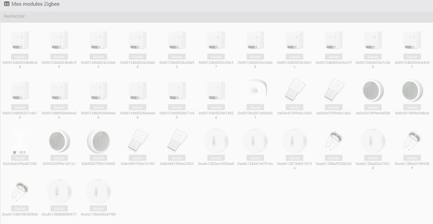

A ce sujet, malgré que j’ai mis plusieurs équipements Zigbee en mode appairage, ma box secondaire n’arrive pas à les détecter mais, cependant, la box secondaire voit tous les équipements de la box principale. Est-ce normal ?
Je ne vois pas trop le rapport entre mqtt manager et faire communiquer 2 Jeedom et vos soucis de modules zigbee.
De plus si vous utilisez le plugin zigbee il est obsolète.
Le module Zigbee a été désinstallé et remplacé par JeeZigBee
J’ai donc plusieurs modules Zigbee que je dois inclure sur la seconde box mais cette box ne les ‹ voit › pas malgré qu’ils soient en mode appairage mais la box ‹ voit › l’intégralité des modules qui sont appairés sur la box principale (avec aussi JeeZigBee)
