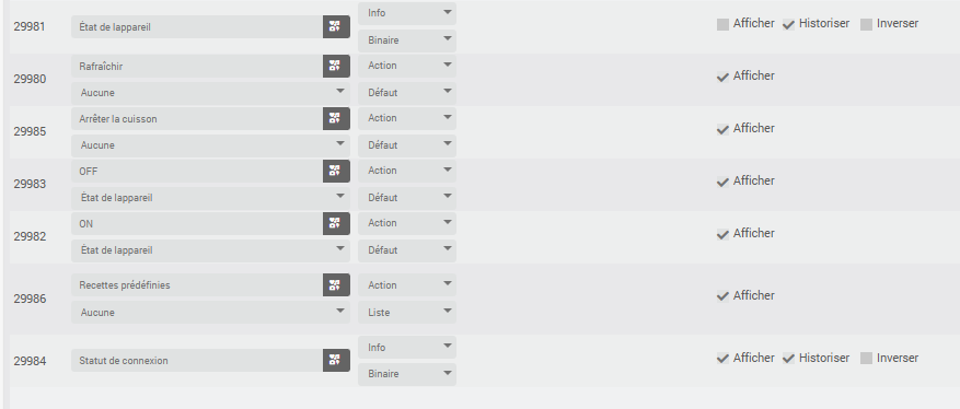

Bonjour.
CAF-TF101S est déjà dans la liste.
Quelles sont les commandes qu’il manque ?
Quelles sont les commandes que tu as ?
Dans tes logs, ce qui m’intéresse, c’est ce qu’il se passe entre ces deux lignes.
Choisis un intervalle de temps d’une minute, pour voir les échanges.
Et envoie-moi les logs.
Pour moi, en lisant ces logs, la commande a marché : request success
Bonjour et merci pour ton retour.
Et envoi moi les logs.

Merci.
Non, il manque les infos de mise à jour.
Lance la commande rafraîchir sur l’équipement et renvoie les log.
Voici :

[2025-08-11 21:40:05] DEBUG  : loadConfigFile débutAIRFRYER
[2025-08-11 21:40:05] DEBUG  : checkPropertyAndCreateCmd : fichier de configuration {"name":"Statut de connexion","type":"info","subtype":"binary","isVisible":1,"isHistorized":1,"logicalId":"connectionStatus"}
[2025-08-11 21:40:05] DEBUG  : checkPropertyAndCreateCmd String : online
[2025-08-11 21:40:05] DEBUG  : checkAndCreateCommand : début connectionStatus
[2025-08-11 21:40:05] DEBUG  : checkPropertyAndCreateCmd : fin
[2025-08-11 21:40:05] DEBUG  : checkPropertyAndCreateCmd : début mode => null
[2025-08-11 21:40:05] DEBUG  : checkPropertyAndCreateCmd : fichier de configuration {"name":"Mode","type":"info","subtype":"string","isVisible":1,"template":{"dashboard":"core::tile","mobile":"core::tile","parameters":{"fontcolor":"white"}},"logicalId":"mode"}
[2025-08-11 21:40:05] DEBUG  : checkPropertyAndCreateCmd : début speed => null
[2025-08-11 21:40:05] DEBUG  : checkPropertyAndCreateCmd : fichier de configuration false
[2025-08-11 21:40:05] DEBUG  : checkPropertyAndCreateCmd : début mcuVersion => null
[2025-08-11 21:40:05] DEBUG  : checkPropertyAndCreateCmd : début extension => null
[2025-08-11 21:40:05] DEBUG  : checkPropertyAndCreateCmd : début deviceProp => null
[2025-08-11 21:40:05] DEBUG  : getCmdProperties : fin
[2025-08-11 21:40:05] DEBUG  : refresh : début AIRFRYER
[2025-08-11 21:40:05] DEBUG  : refresh : NON IMPLÉMENTÉ : merci de transmettre les logs au developpeur AIRFRYER
[2025-08-11 21:40:05] DEBUG  : getBypassV2Method : début
[2025-08-11 21:40:05] DEBUG  : request : début https://smartapi.vesync.com/cloud/v2/deviceManaged/bypassV2
[2025-08-11 21:40:05] DEBUG  : request : début postfield{"appVersion":"VeSync 5.1.60 build7","phoneBrand":"iPad Air","phoneOS":"iOS12.5.4","traceId":"1754941205724","acceptLanguage":"fr","timeZone":"Europe\/Brussels","accountID":"16478531","token":"10010111eyJhbGciOiJIUzI1NiJ9.eyJpc3MiOiJ2ZXN5bmMuY29tIiwiYXVkIjoiMTY0Nzg1MzEiLCJ0ZXJtaW5hbElkIjoibW9ja1Rlcm1pbmFsSWQiLCJleHAiOjE3NTY5MTk2MTE2MDgsImlhdCI6MTc1NDMyNzYxMTYwOCwianRpIjoiYzVjMzZjZjJlYWI1NDM2YTg2ZmU5M2VlZjQ3NjYwYzgifQ.LZUju3gXI1qzANmEvttB_cK1xKD7MVfiDCwtiyJSqeA","method":"bypassV2","debugMode":true,"cid":"vssk462ee2b415ba51efd54fba8ceba0","configModule":"VS_WFBO_APR_CAF-TF101S_EU_ONL","payload":{"data":[],"method":"getAirfryerStatus","source":"APP"},"userCountryCode":"FR"}
[2025-08-11 21:40:06] DEBUG  : request :  réponse debug {"traceId":"1754941205724","code":0,"msg":"request success","module":null,"stacktrace":null,"result":{"traceId":"1754941205724","code":11030000}}
[2025-08-11 21:40:06] DEBUG  : getBypassV2Method : resultat {"traceId":"1754941205724","code":0,"msg":"request success","module":null,"stacktrace":null,"result":{"traceId":"1754941205724","code":11030000}}
[2025-08-11 21:40:06] DEBUG  : TESTETSTTSTST . null
[2025-08-11 21:40:06] DEBUG  : searchCmdActionInConfigFile : début
[2025-08-11 21:40:06] DEBUG  : loadConfigFile débutAIRFRYER
[2025-08-11 21:40:06] DEBUG  : searchCmdActionInConfigFile : fin [{"name":"Arr\u00eater la cuisson","type":"action","subtype":"other","isVisible":1,"configuration":{"setter":1},"logicalId":"endCook::"}]
[2025-08-11 21:40:06] DEBUG  : request : début https://smartapi.vesync.com/cloud/v2/deviceManaged/bypassV2
[2025-08-11 21:40:06] DEBUG  : request : début postfield{"appVersion":"VeSync 5.1.60 build7","phoneBrand":"iPad Air","phoneOS":"iOS12.5.4","traceId":"1754941206650","acceptLanguage":"fr","timeZone":"Europe\/Brussels","accountID":"16478531","token":"10010111eyJhbGciOiJIUzI1NiJ9.eyJpc3MiOiJ2ZXN5bmMuY29tIiwiYXVkIjoiMTY0Nzg1MzEiLCJ0ZXJtaW5hbElkIjoibW9ja1Rlcm1pbmFsSWQiLCJleHAiOjE3NTY5MTk2MTE2MDgsImlhdCI6MTc1NDMyNzYxMTYwOCwianRpIjoiYzVjMzZjZjJlYWI1NDM2YTg2ZmU5M2VlZjQ3NjYwYzgifQ.LZUju3gXI1qzANmEvttB_cK1xKD7MVfiDCwtiyJSqeA","method":"bypassV2","debugMode":true,"cid":"vssk462ee2b415ba51efd54fba8ceba0","configModule":"VS_WFBO_APR_CAF-TF101S_EU_ONL","payload":{"data":[],"method":"getPresetRecipe","source":"APP"},"userCountryCode":"FR"}
[2025-08-11 21:40:07] DEBUG  : request :  réponse debug {"traceId":"1754941206650","code":0,"msg":"request success","module":null,"stacktrace":null,"result":{"traceId":"1754941206650","code":0,"result":{"menu":[{"cookSetTime":1500,"cookTemp":160,"mode":"Bake","shakeTime":0,"tempUnit":"c","allowModified":true},{"cookSetTime":21600,"cookTemp":55,"mode":"Dry","shakeTime":0,"tempUnit":"c","allowModified":true},{"cookSetTime":1800,"cookTemp":190,"mode":"Roast","shakeTime":0,"tempUnit":"c","allowModified":true},{"cookSetTime":1200,"cookTemp":200,"mode":"AirFry","shakeTime":0,"tempUnit":"c","allowModified":true},{"cookSetTime":600,"cookTemp":240,"mode":"Grill","shakeTime":0,"tempUnit":"c","allowModified":true},{"cookSetTime":900,"cookTemp":165,"mode":"Reheat","shakeTime":0,"tempUnit":"c","allowModified":true}]}}}
[2025-08-11 21:40:07] DEBUG  : refresh : fin
[2025-08-11 21:40:07] DEBUG  : update : fin
Ok, il y a des informations ici, je regarde ce qu’il se passe.
Edit : RAS ici
La requête ne passe pas et je n’ai pas d’indication.
Possible de partager l’appareil avec mon compte VeSync ? pour que je vois la requête ?
Pas de soucis pour te partager l’appareil. Donne moi la manip stp.
Lydie
Mise à jour sur le market en beta.
