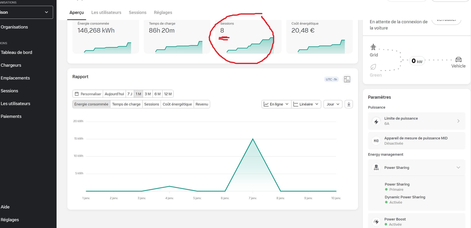

Tu récupères le numéro de session de charge quelque part ?
Bonjour ,
tu cherches le numéro de sessions qui est affiché sur le dashboard internet :
Sur le tel je ne le vois pas dans l’api et avec les infos mqtt de la borne non plus .
Comme tu peux accéder à tout le programme de la borne en ssh peut etre que l’info y est .
Sauf si cet enregistrement de numéro n’est dispo que sur internet .
Le github a changé dans l’execution de la procédure . Peut etre que maintenant c’est disponible
