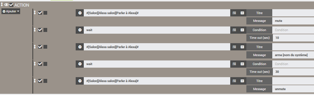

Depuis que le pugin Blink a des problèmes, j’utilise le plugin Alexa-api pour envoyer des ordres pour armer/désarmer les caméras Blink: « arme le système … » .
Mon problème est que je le lance par un scénario le soir à 22h et qu’Alexa répond « le système … est armé ».
J’ai essayé de lui envoyer « mute » avant et « unmute » après mais elle prononce quand même la réponse dès que je unmute.
Sauriez vous si on peux lui envoyer une commande pour qu’elle ne réponde pas?

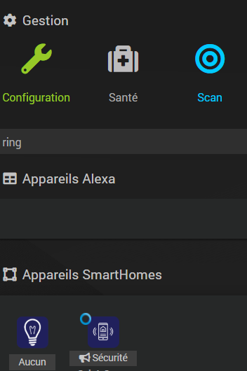

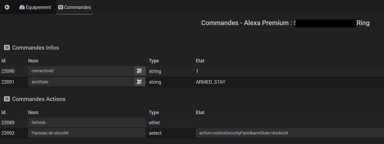

Hello, tu peux lancer une routine depuis Jeedom via plugin-alexaapiv2
Je ne connais pas Blink (mais Ring), tu dois pouvoir trouver une commande similaire sur ton équipement Alexa
et donc activer ta cam via le plugin-alexaapiv2
