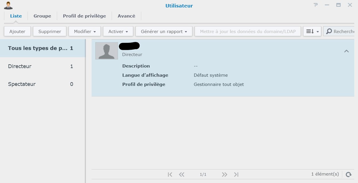

Ton compte ne serait pas membre d’autre groupe ? est-ce que tu peux copier/coller les droits que tu lui as donné ? il y a peut être quelque chose qui m’a échappé ?

Tu peux me montré l’ensemble des propriété stp ?
J’ai l’impression que tu as créé des groupes dans surveillance station. Peut être que le problème vient de là. Je n’ai qu’un seul utilisateur et je lui ai donné le privilège directeur. Du coup sur la page profil, il est en « gestionnaire tout objet », alors que toi tu as 0.

Tu peux regarder dans la gestion des droits dans DSM pour voir les autorisations du compte et me faire une copie d’écran pour confirmer qu’il est bien membre du groupe admin ?
