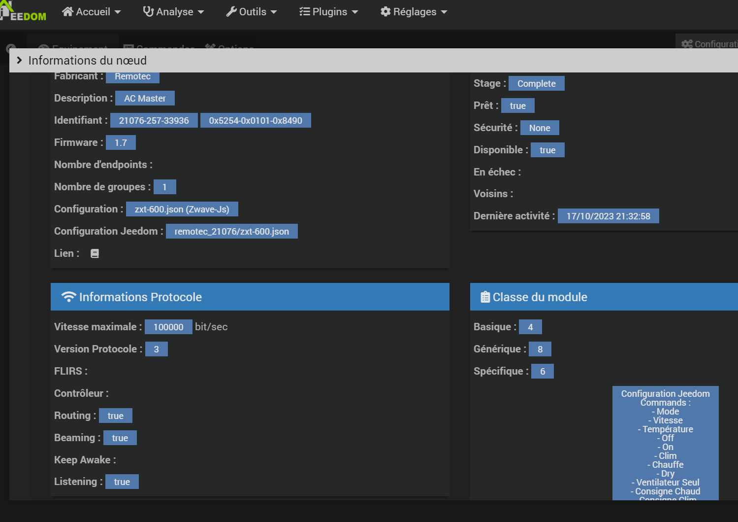

Clique sur Noeud
Dans les informations du protocole si tu vois Routing: true c’est qu’il est capable de router et comme seul les modules branchés sur secteur le peuvent, c’est qu’il a bien pris la configuration que tu souhaites.
Merci pour la réponse.
Voici ce que m’indique les informations du protocole.
D’après ce que tu me dis, il devrait donc avoir pris la config de toujours écouter le réseau Zwave. Mais j’ai un doute.
