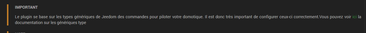

Ces derniers sont-ils bien paramétrés ? Notamment le generic type comme c’est stipulé dans la documentation :

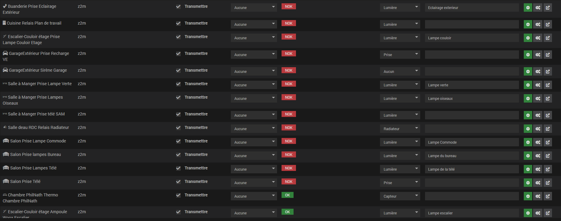

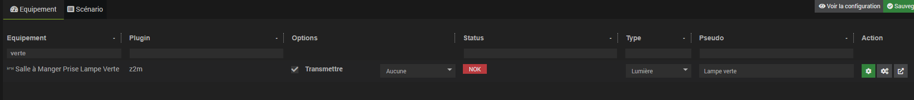

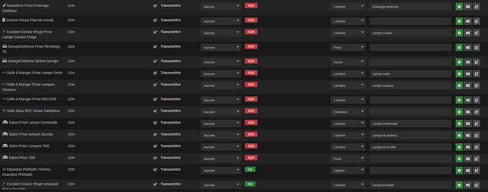

Oui j’ai bien paramétré les types génériques sur les nouveaux équipements (intégrés avec JeeZigbee) et quand je parle de « reset » c’est que GSH voit encore les anciens équipements (ceux qui ont été intégrés avec le plugin zigbee) alors qu’ils ne sont plus dans la BDD J’ai essayé de supprimer le plugin GSH puis de le réinstaller : Les anciens équipements apparaissent toujours… Je me demandais si ce n’est pas eux qui mettaient en NOK les nouveaux ? Bref comment faire table rase des « anciens » équipements ?

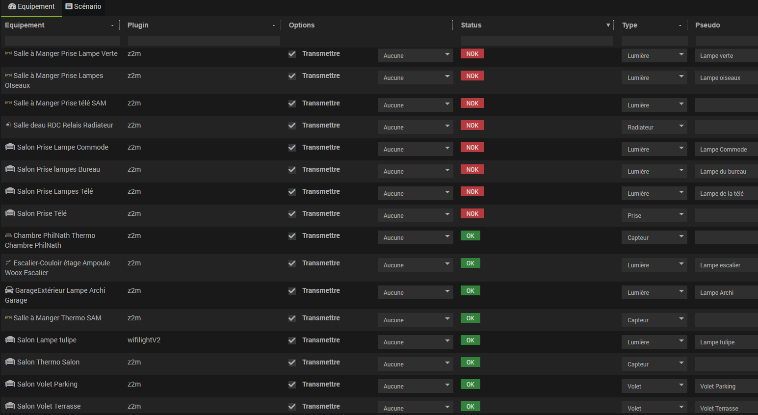

Re

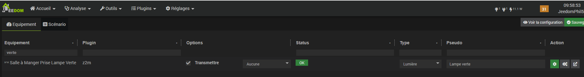

Une capture d’écran pour expliquer :
Ca a la rigueur je m’en fiche… Ce qui m’intéresse c’est que les NOK deviennent OK

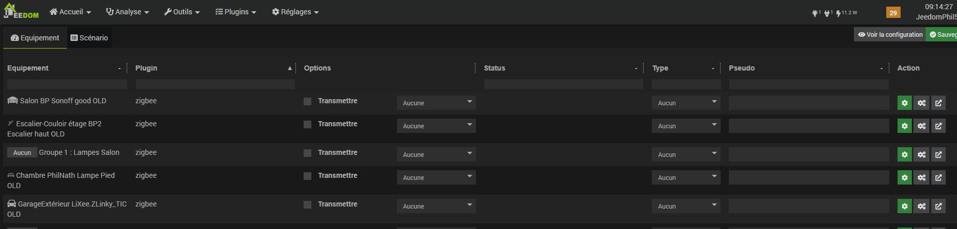

L’ancien plugin zigbee est toujours installé ou juste désactivé ?

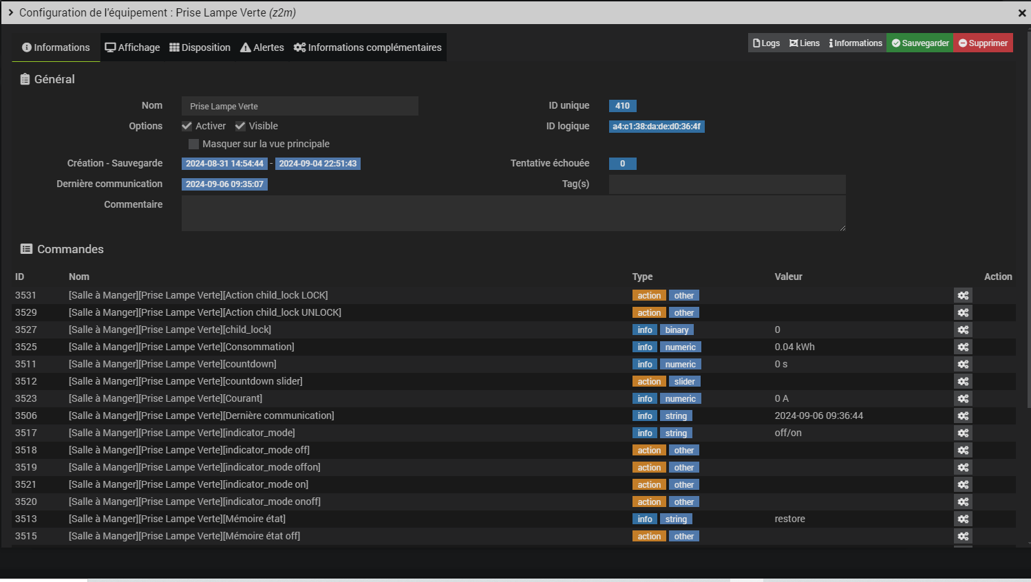

On peut voir la configuration de l’équipement salle à manger prise lampe verte ?
Car le NOK c’est vraiment un souci de generic type
PGB53
Septembre 6, 2024, 7:38
7
L’ancien plugin zigbee est pour l’instant juste désactivé : Faut-il le supprimer ?
Comme il est désactivé, les équipements sont toujours présents.
Après est-il normal que le plugin GSH les liste, je ne sais pas.
Le supprimer oui si votre migration est terminée à 100%

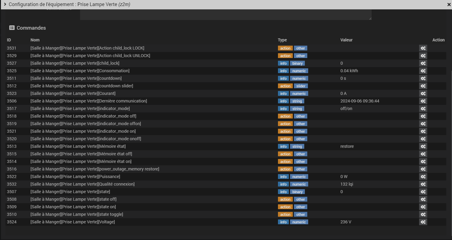

Vous ne montrez pas la configuration des generic type, cela ne m’avance guère
Quels en sont les generictype ?

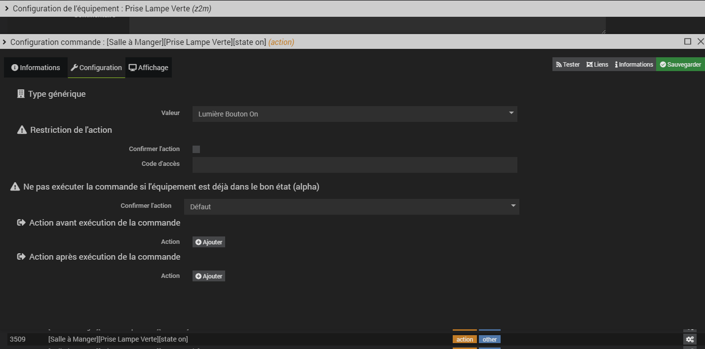

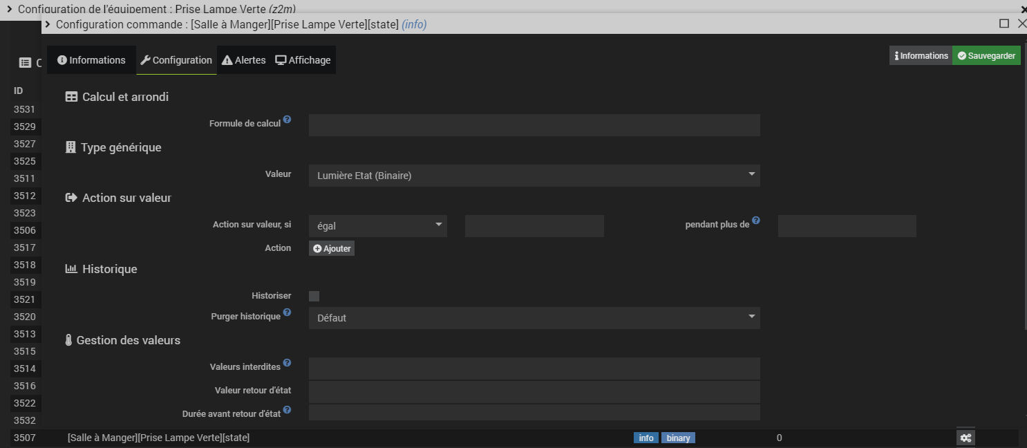

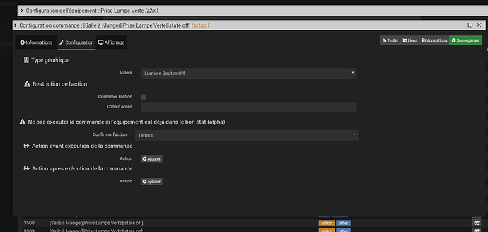

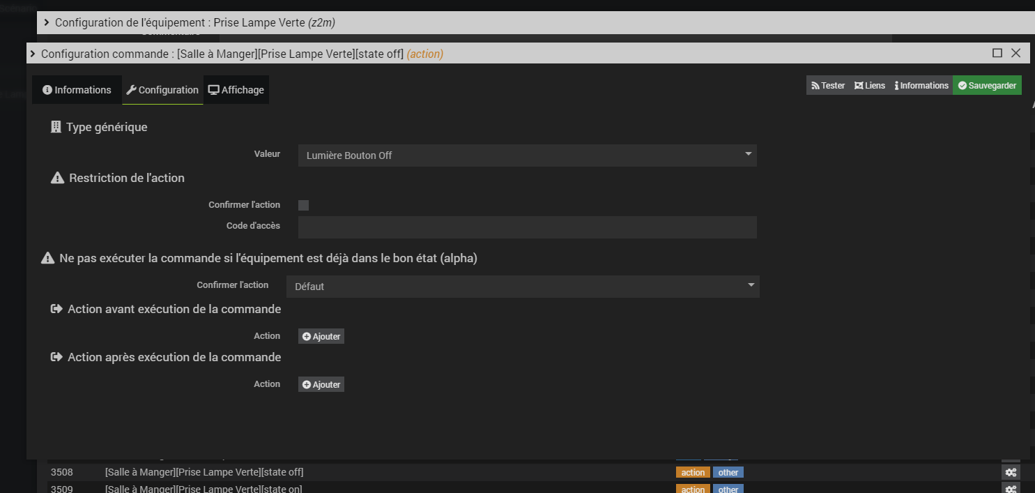

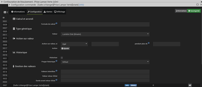

Ah là je sèche sur cette question :
J’ai déclaré la lampe verte comme une lumière : Y’a autre chose à faire ?
PGB53
Septembre 6, 2024, 8:00
13
Tadam ! Merci beaucoup
Je ne pensais pas qu’il fallait déclarer chaque action en type générique
Ben oui il le faut c’est écrit dans la doc, c’est bien pour cela que je vous ai demandé de voir la config des commandes.
