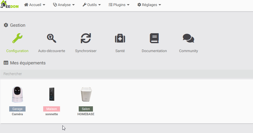

Bonjour, suite à la nouvelle version pour corriger le problème du déplacement pan & tilt, j’ai supprimé les commandes de déplacement de caméra.
Mais je n’ai pas réussi à les faire récréer (malgré les synchroniser depuis le plugin, je n’ai pas su quoi faire d’autres).
Donc j’ai supprimé l’équipement Caméra Salon en pensant que l’auto découverte ou le synchroniser allait le récupérer de nouveau. Mais ce n’est pas le cas…
Ici mes 3 équipements sur 4 :
Dans les logs on voit bien pourtant qu’elle remonte :
L’id T8410P42*****F5A c’est la camera du garage.
Et l’id T8410P422****2DA c’est la caméra du salon que je n’arrive pas à réimporter…

Une idée de ce que je pourrais faire ?
Merci.
J’ai réussi en redémarrant le daemon.
Sûrement qu’il a des infos en cache qui sont supprimées en redémarrant.
