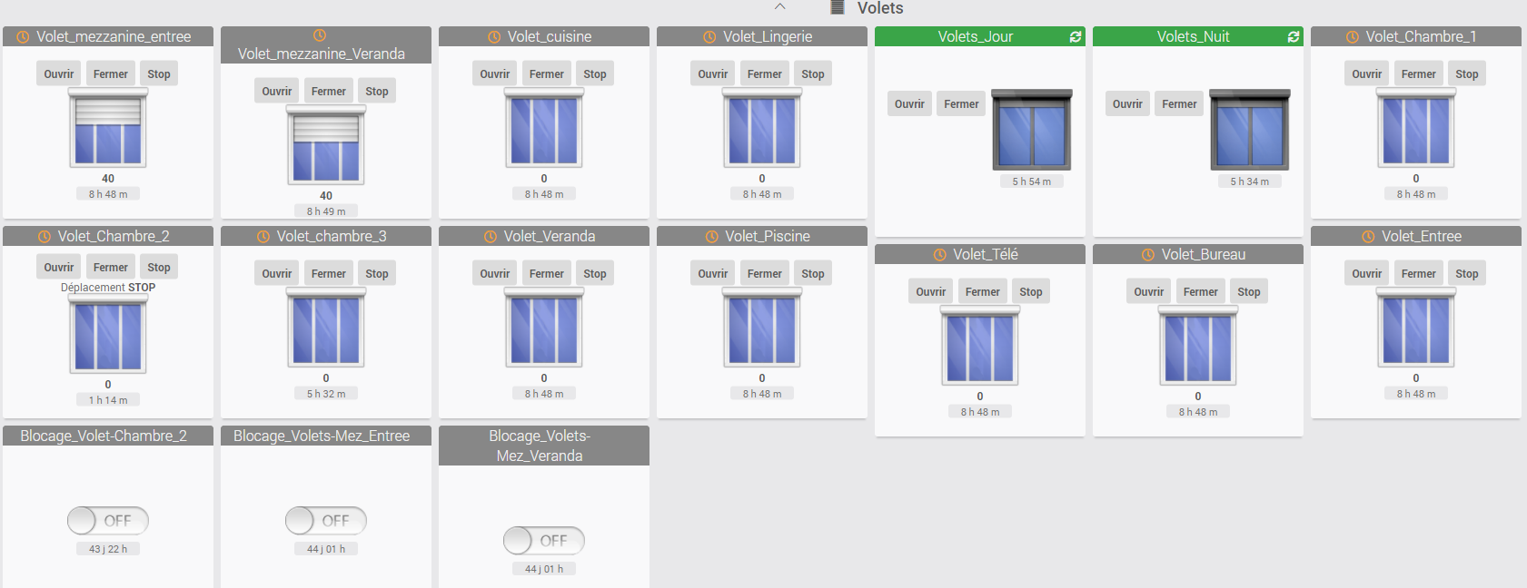

mes volets :

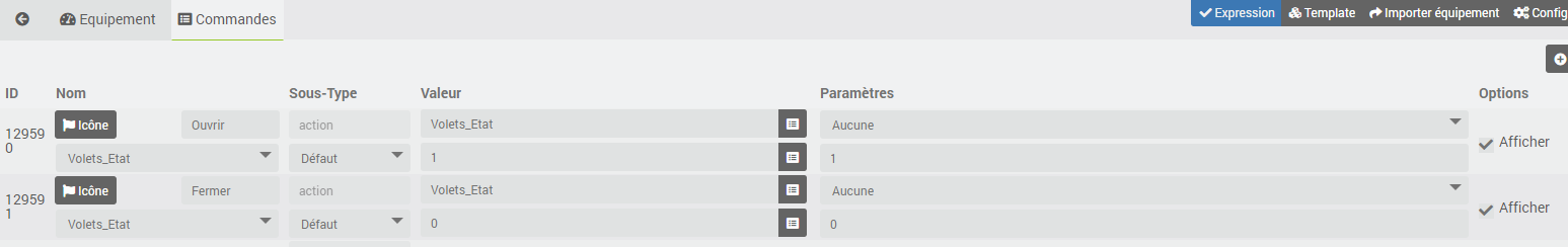

mon virtuel groupe (volet nuit)

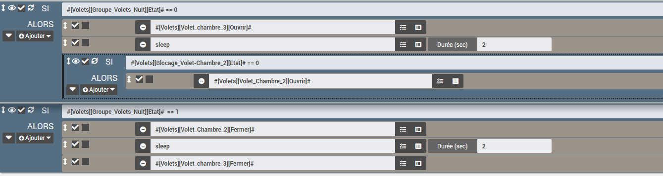

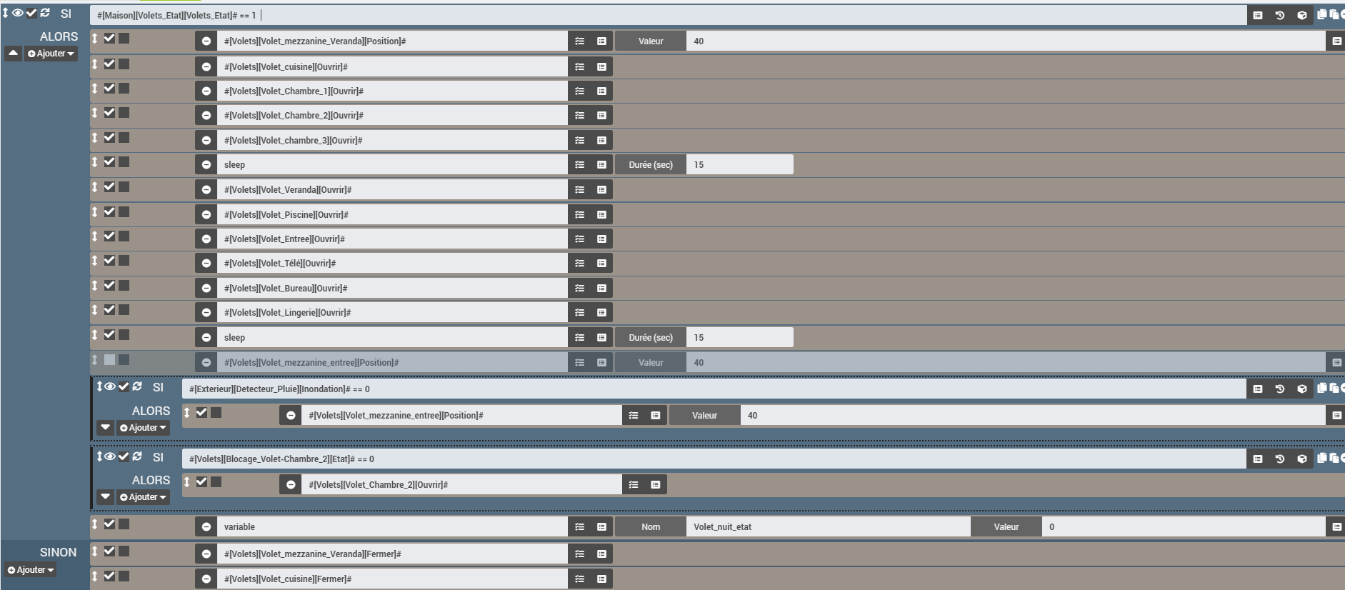

Mon scénario commande nuit

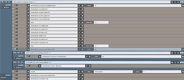

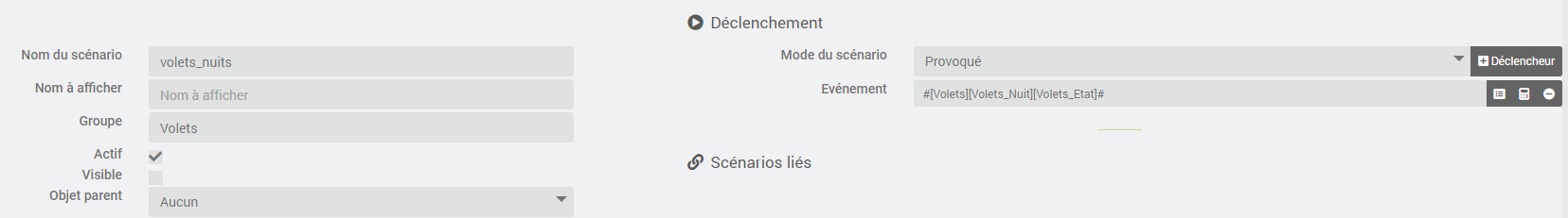

Mon scénario commande Tous
le problème est que ça ne se déclenche pas car l’état de mes virtuels « Tous » ou « Nuit » ne se met pas à jour quand je descends le volet « chambre 2 » !

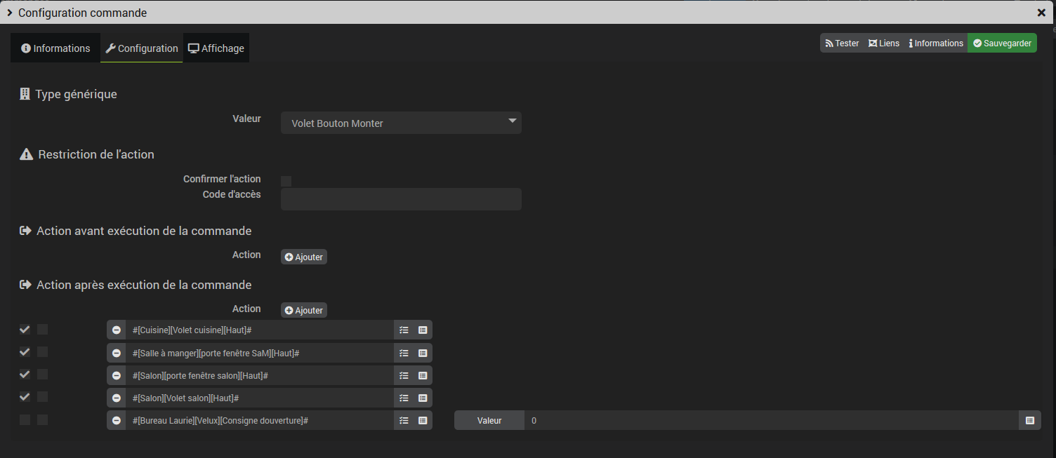

Pour gérer mes groupes de volets, je suis passé par deux virtuels (pièces de vie et chambres)
Dans la conf avancée des commandes monter, descendre… il est possible de lancer d’autres commandes pour les autres volets.

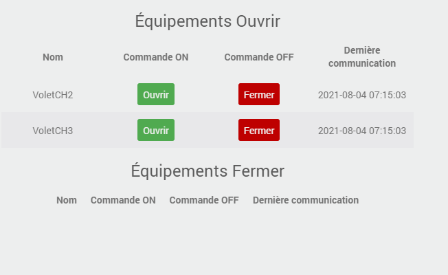

J’ai créé un groupe nuit avec 2 volets
J’ai bien l’état qui se met à jour… c’est a dire que j’ai le volet du groupe qui se ferme totalement si j’en ferme un à moitié … mais je n’ai pas les commandes associées à tous et si je veux commander via scénario, je ne peux que les remonter…

Pour le groupe Nuit (créé avec le plugin group), je n’ai pas en visuel les boutons « ouvrir tout » ou « fermer tout » mais quand je clique sur l’image, je peux commander mes 2 volets.
Si un des 2 volets est a moitié fermé alors le visuel est fermé !
mon virtuel « volet_nuit »

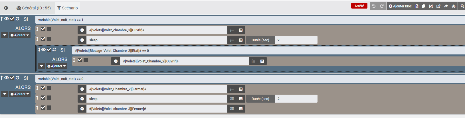

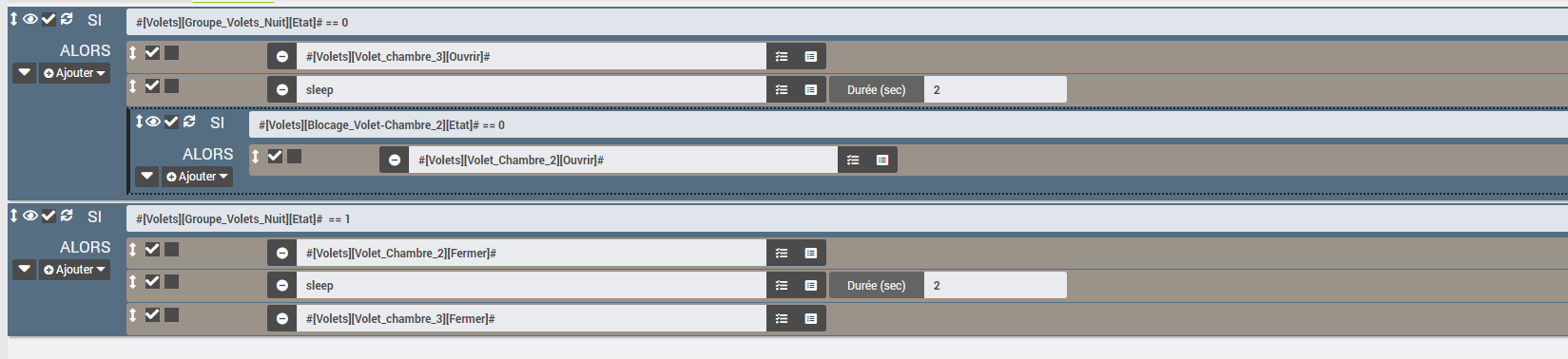

Mais je pense que la ou je merde, c’est plutôt dans mon scénario …
Car je ne sais pas comment lui dire « Ouvre » ou « Ferme »
qu’est ce qui le déclenche ?
je dirai un bouton mais on ne peut mettre qu’un etat donc si un des 2 volets est a moitié fermé alors je ne peux qu’ouvrir les 2 !!!

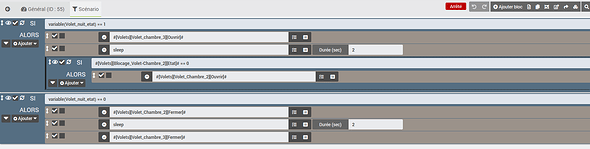

et dans mon bloc, j’ai mis ça pour ouvrir ou fermer

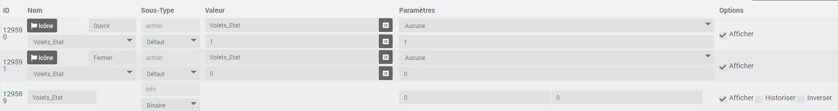

en configurant les boutons de ton virtuel comme sur ma capture, ça ne fonctionne pas?
Ah bin voila … merci @maitryoda (tu me l’avais dit sur ton 1er post pourtant :woozy_face: )
je peux déclencher un scénario avec un tag pour mes conditions.
C’est nickel, je peux même faire une pause entre chaque … top
