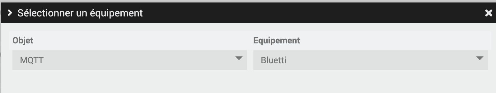

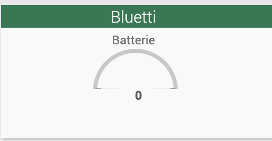

oui je l’ai installé, les données remontent, en temps réel, je récupère bien des infos mais ça reste à zéro en pointant mon virtuel sur l’équipement mqtt
Et pourquoi un virtuel?
Faites des captures d’écran de ce que vous faites.

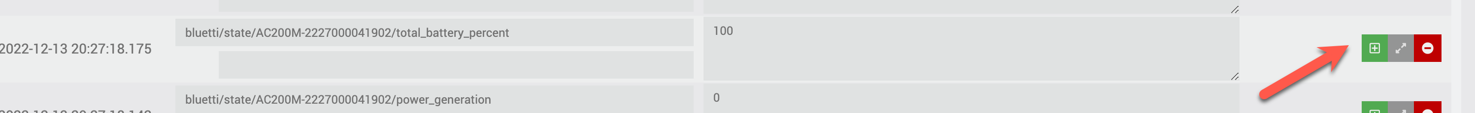

Bon j’ai laissé tomber le virtuel. Voici ce que je fais

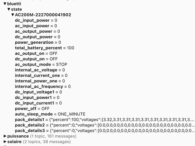

Je me mets en mode temps réel sur mon broker

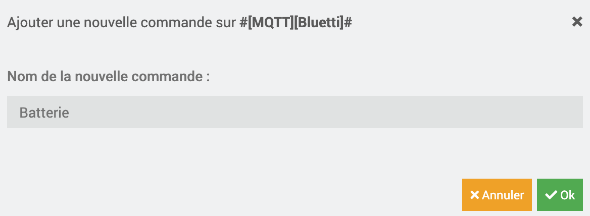

Je crée un équipement
et j’ajoute la commande de pourcentage de batterie

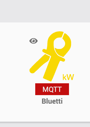

De retour dans mes équipements MQTT
2022-12-13_20-52-28
j’ai cette commande
Vu qu’en temps réel, j’ai 100 comme valeur, je devrais avoir aussi 100 mais je n’ai que 0
2022-12-13_20-53-49
Pourrais-tu mettre les payload entier. Dans ta copie d’écran il est tronqué. Mais comme on voit pas de valeur, il doit y avoir un souci avec
Tu veux dire la commande dans l’équipement ?
j’ai ça : bluetti/state/AC200M-2227000041902/total_battery_percent

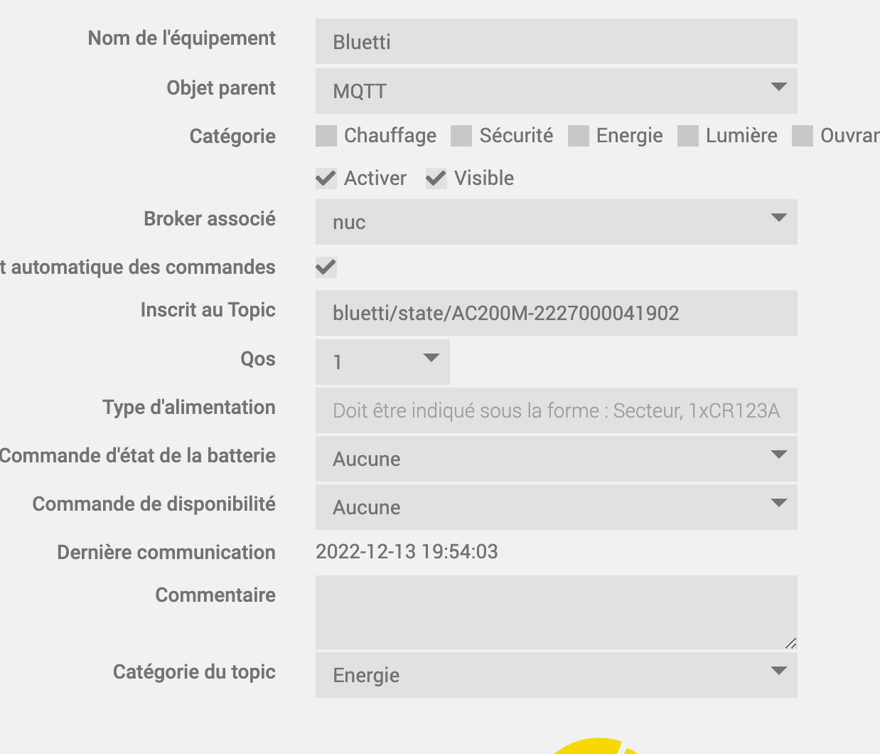

J’ai essayé un autre truc, j’ai essayé de faire créer les commandes automtiquement mais rien ne se crée
et les données de MTTExplorer
Il faut ajouter un # dans Inscrit au topic
bluetti/state/AC*****902/#
et vous devrez voir apparaitre les commandes comme des grandes mais il faudra faire un peu de ménage et de configuration de ces mêmes commandes
Merci c’était vraiment tout bête.
